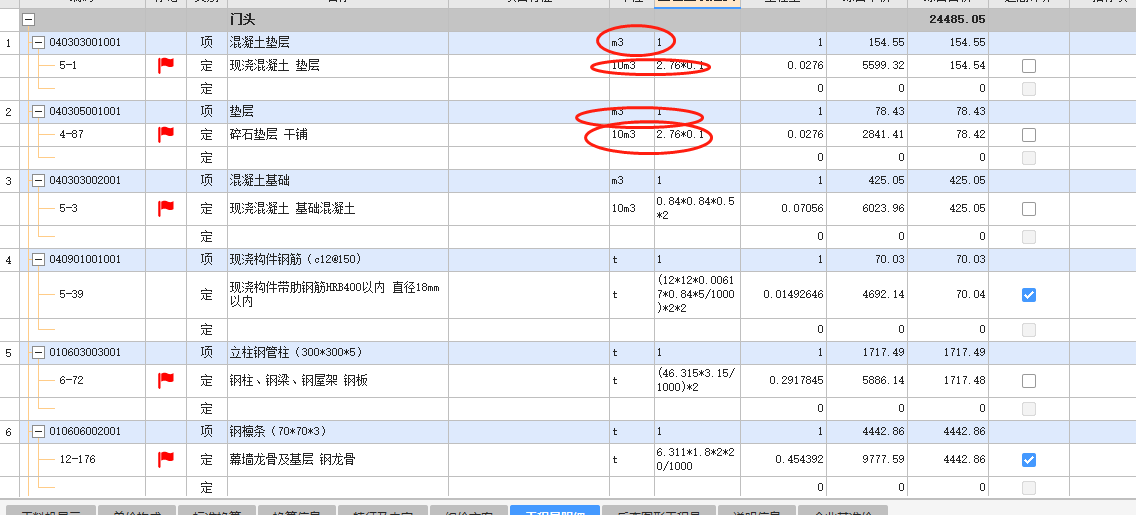

  • 清單工程量表達式是1和定額不一樣怎么調
    程量表達式
  • 都是立方米單位,輸入qdl(清單量)就可以
    首次提交 2023-02-17 15:21:12  最近修改2023-02-17 15:23:10 (修改過1次)
  • 直接輸入清單量即可。
    2023-02-17 15:21:54
  • 按圖紙要求結合定額計算規則看看,上圖應是編制的人手動設置的,或咨詢編制的
    2023-02-17 15:23:34
