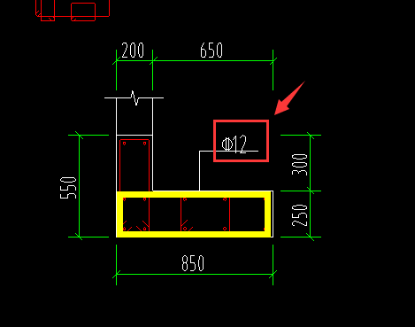

  • 請問這個鋼筋怎么畫?

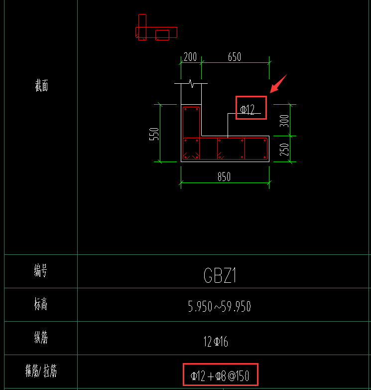

    C12鋼筋是指的哪一個?可以直接在屬性列表中輸入C12+C8@150嗎?屬性列表
    箍筋先定義為c8-150,繪制完成,修改箭頭指向的這一根箍筋修改為c12-150就可以

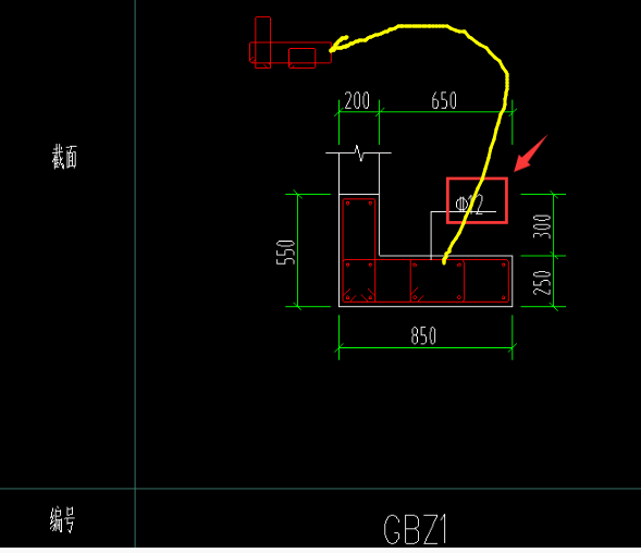

  • 只有橫向外邊的大箍筋是c12-150,其余都是c8-150
    2023-02-17 14:49:43
  • 是指下例畫線的,用截圖編輯設置答疑解惑
