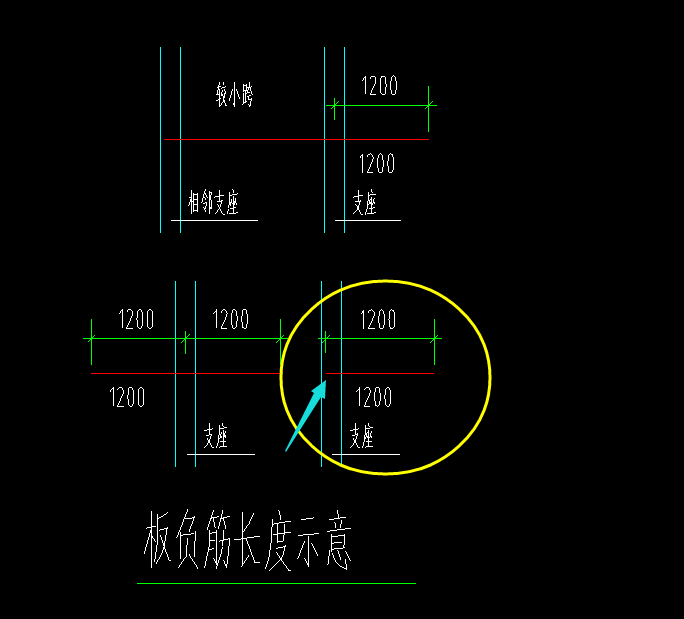

    這種算鋼筋是不是只減一個(gè)保護(hù)層厚度保護(hù)層
我來(lái)答  邀請(qǐng)別人來(lái)回答
 提醒提問(wèn)者
  • 一個(gè)  1200的平直段長(zhǎng)度  用負(fù)筋線長(zhǎng)度定義
    首次提交 2023-02-17 10:49:20  最近修改2023-02-17 10:50:09 (修改過(guò)2次)
  • 水平段直接算1200,錨入支座按圖集要求。

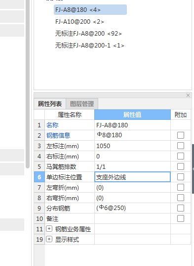

  • 設(shè)置成如圖
    厚度
