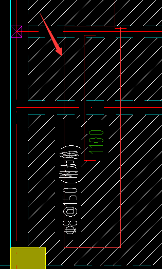

我路終將成王 2023-02-16 15:36:15 | 浙江省 土建土建計量GTJ | 193查看 3回答

用跨板受力筋布置

可以用跨板筋布置

跨板面筋,長度標(biāo)注一邊是0一邊是1100。
