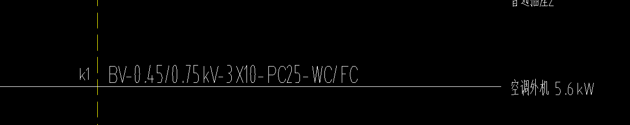

  • 請問3*10的電線能不能穿25的管?25的管截面積是373mm,線的截面積是多少
    截面積
    2023-02-16 11:35:16 補充
    截面

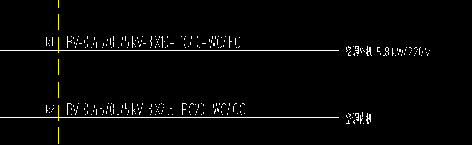

  • 要按圖施工  ,  40管
    2023-02-16 11:38:50
  • 可以穿過去
    2023-02-16 11:44:56
