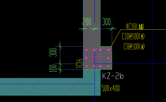

框架柱
2023-02-14 11:29:01
有夢想的咸魚
答題: 2 被贊: 3
框架柱KZ-2b,截面尺寸是500*400
四個角的鋼筋是18的,邊上的鋼筋是16的,矩形箍筋是c10-100,直線箍筋是c8-100
2023-02-14 11:31:46
小老百姓 鉑金專家
答題: 168501 被贊: 161745
2023-02-14 11:38:55
