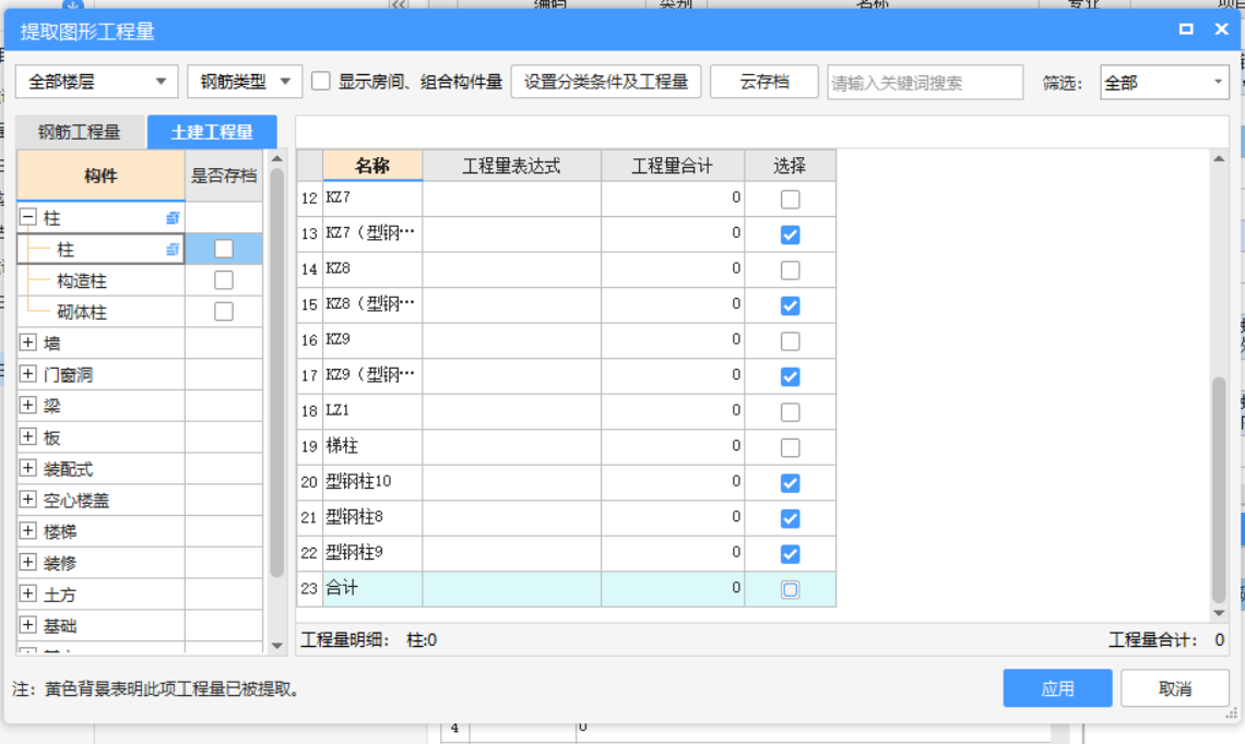

  • 請問建模里面有工程量,但導入計價軟件里面之后工程量為0
    導入計價
    計價軟件
  • 原因一:在土建計量GTJ工程中沒有全樓匯總計算。
    方法:打開土建計量GTJ工程,將工程全樓匯總計算后,重新導入到計價軟件即可。
    原因二:土建計量GTJ工程中沒有在構件定義界面套取清單或定額做法。
    方法:在土建計量GTJ中構件的定義界面,添加清單/添加定額,分別選擇好對應的工程量表達式套好做法,將工程全樓匯總計算后,再導入計價軟件即可。
    原因三:土建計量GTJ套做法時沒有選擇工程量表達式。
    方法:在構件定義界面,將套取的做法中的工程量表達式選擇后,全樓匯總計算,再導入計價軟件即可。
