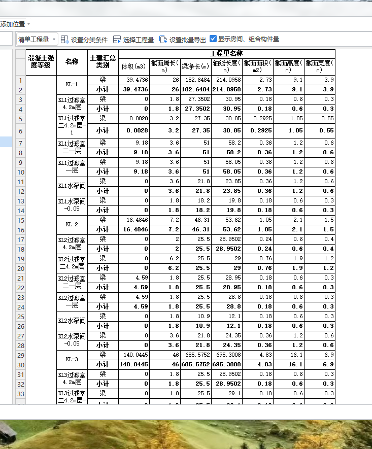

  • 為什么我的工程量匯總出來都是0啊
    工程量
  • 選中其中一根梁,查看計(jì)算式吧
    2023-02-14 10:17:00
  • 你好,應(yīng)該是和別的構(gòu)件存在扣減關(guān)系,所以顯示為0.你可以查看看是如何扣減了。然后具體情況具體的修改。
    2023-02-14 10:47:31
  • 梁的工程量在板的量里,如果需要梁的工程量,需要改計(jì)算設(shè)置
