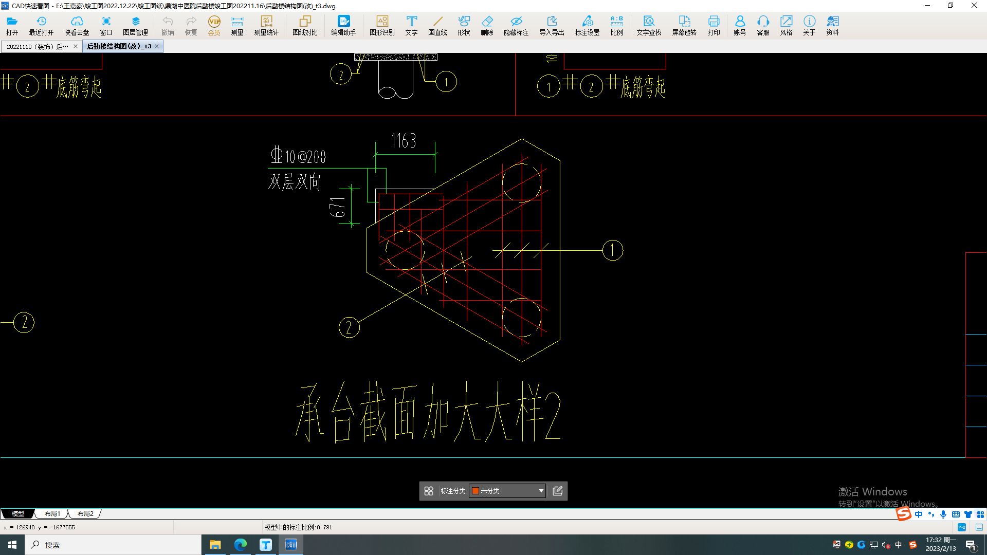

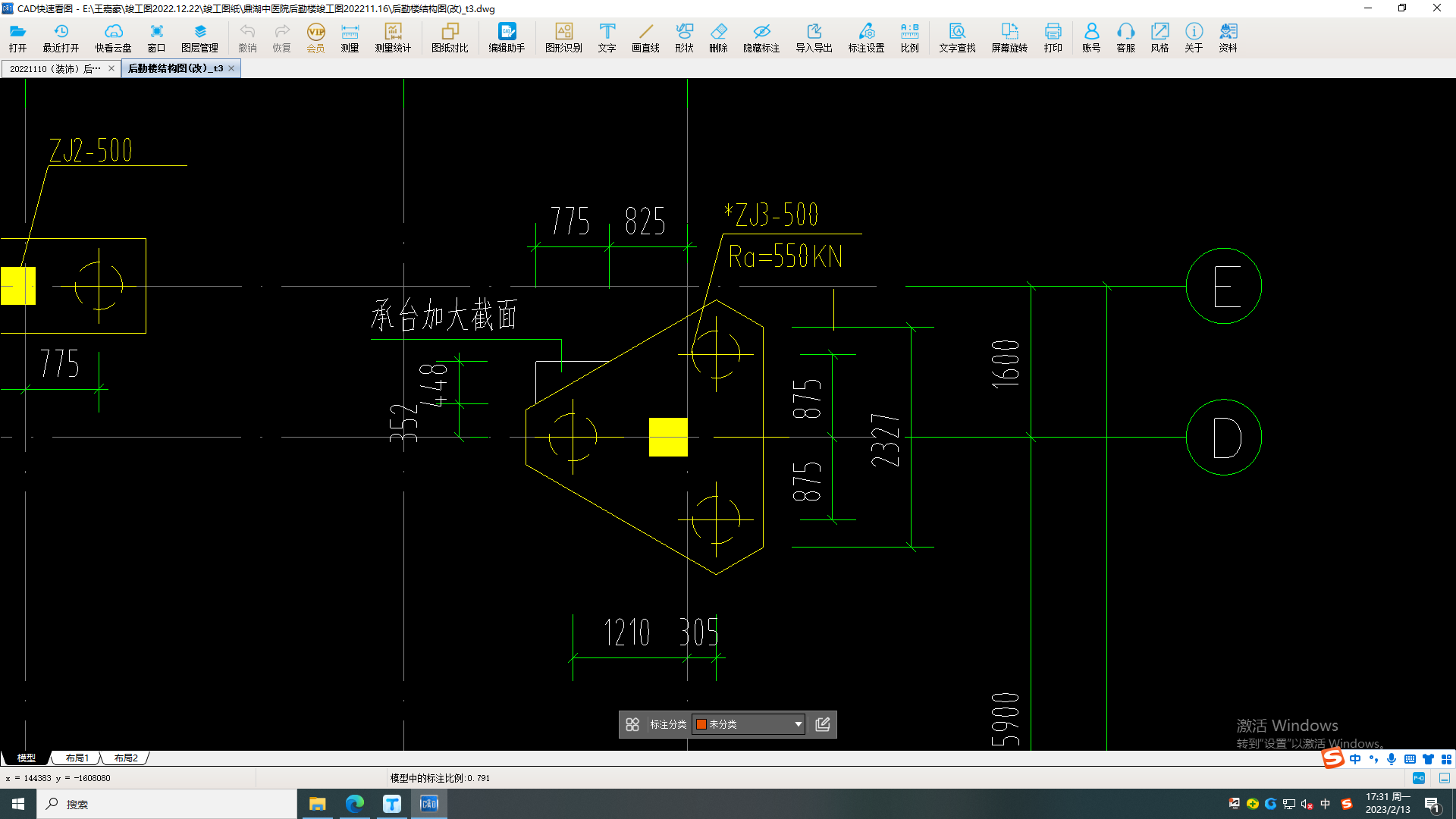

異型樁承臺配筋琢磨不明白,加大那一塊可以補一個矩形樁承臺或者筏板基礎上去嗎?

自定義樁承臺,正常布置分布筋。樁間連接筋在其他鋼筋里面輸入。

老師打擾了,這種樁承臺應該怎么做。
請問這種承樁臺怎么做?
老師們,請問這種樁承臺怎么配筋 怎么畫
請問這種截面的樁承臺怎么畫?
老師們這種承臺怎么配筋?
配筋形式選那種?補充問題: 那翻起那la怎么計算?老師,還有就是隔根翻起跟交錯翻起區別在那?
