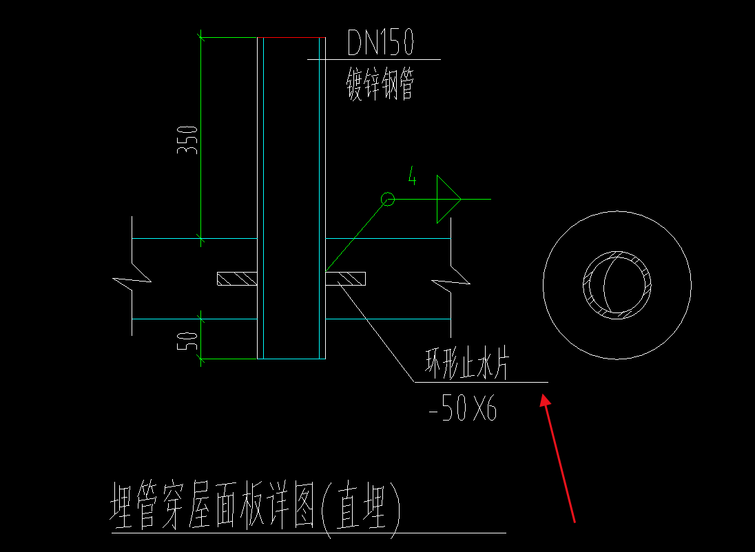

GGJNZR 2023-02-13 17:29:34 | 廣東省 土建安裝預算 | 154查看 2回答
官人我還要
答題: 89 被贊: 28
鋼板厚度(mm) 6.0 ,重量(kg/m2)=47.10
面積*理重
2023-02-13 17:32:19
杜鵑 專家
答題: 35991 被贊: 6300
算鋼性防水套管就行
