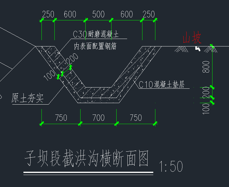

需要模板的。
2023-02-13 16:32:35
墊層及基礎砼每立方模板含量各是多少
墊層及基礎砼每立方模板含量各是多少,先謝了?。?!
