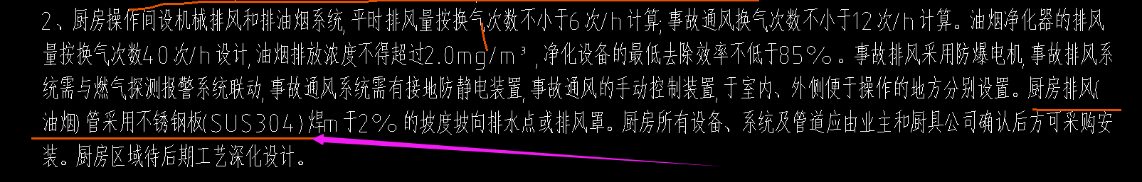

安裝新手 2023-02-13 15:02:32 | 浙江省 安裝 | 382查看 4回答
天山雪豹 黃金專家
答題: 141818 被贊: 18284
看設計不保濕
2023-02-13 15:03:57
求己 鉑金專家
答題: 74516 被贊: 24332
排油煙一般不需要保溫,具體看圖紙設計
2023-02-13 15:04:22
nh 鉆石專家
答題: 135591 被贊: 27952
要按圖紙要求確定
2023-02-13 15:04:30
龍的后裔 專家
答題: 818 被贊: 210
不需要,要求具有耐熱性、防腐蝕性。
2023-02-13 15:08:17
