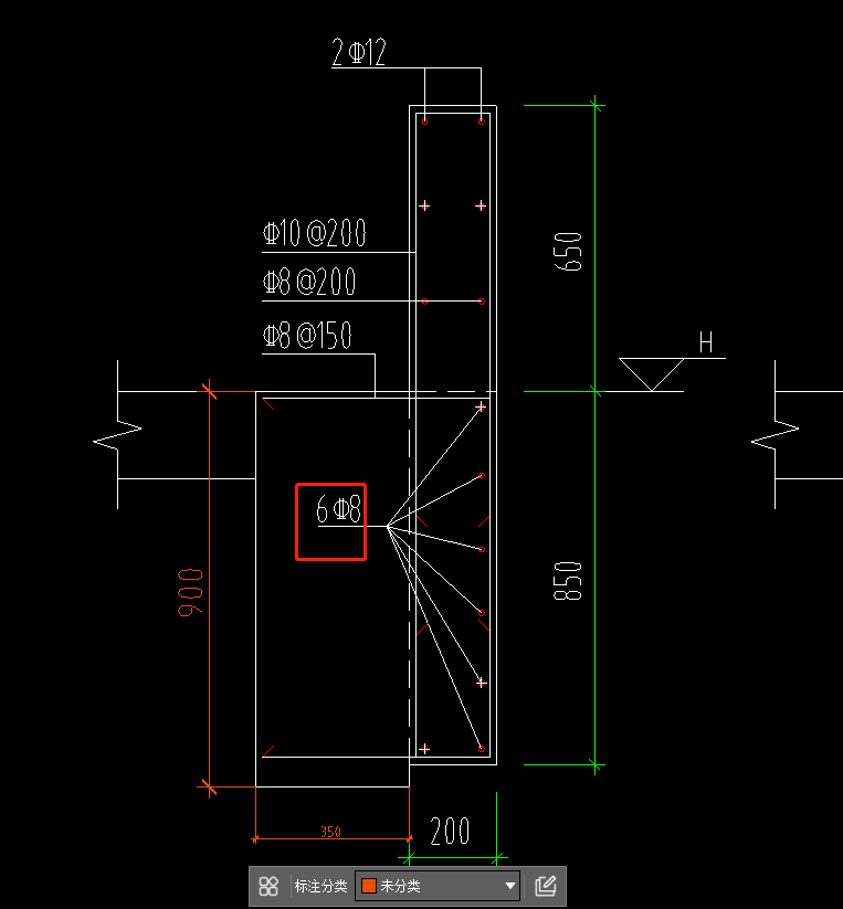

  • 請問,這部分節(jié)點用剪力墻畫的話,那圈出來的6c18該怎么布置呢?還是有其他畫法
    墻畫
  • 下面的850高是梁加寬,用梁構(gòu)件定義布置,上面用欄板定義布置,插筋的錨固軟件會自動計算

  • 你好,你這個整體你可以使用欄板進行定義和繪制,然后不規(guī)則的箍筋你可以在“其他鋼筋”中輸入。
