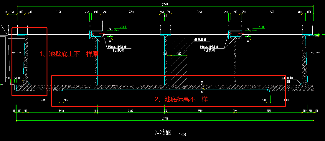

  • 請教老師:污水池1、剪力墻底上厚度不同怎么畫? 2、底板厚度不同怎么畫?

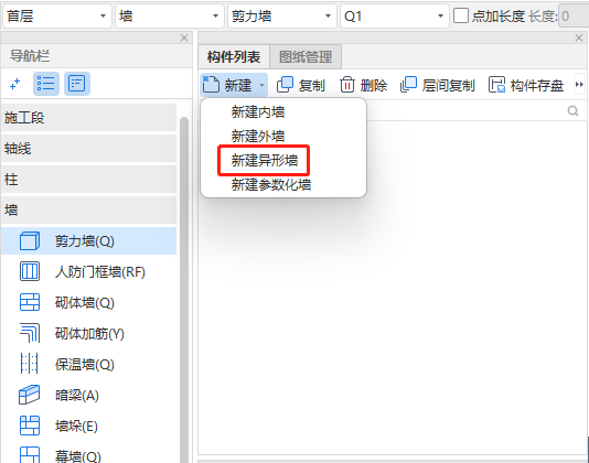

    1、剪力墻厚度不同怎么畫:新建異型墻
    厚度不同

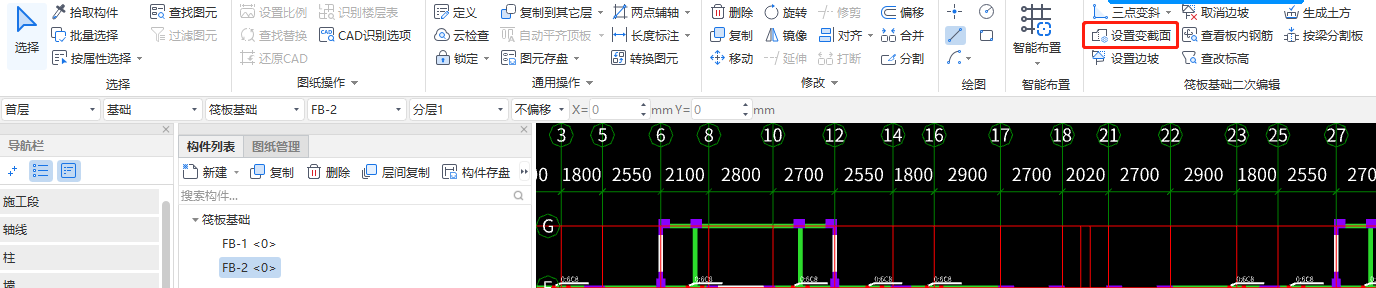

    2、底板厚度不同怎么畫:新建兩個厚度不同的筏板,設置變截面

  • 1、剪力墻底上厚度不同怎么畫?【取平均厚度】
     2、底板厚度不同怎么畫?【繪制不同厚度筏板,調整標高,設置筏板變截面】
