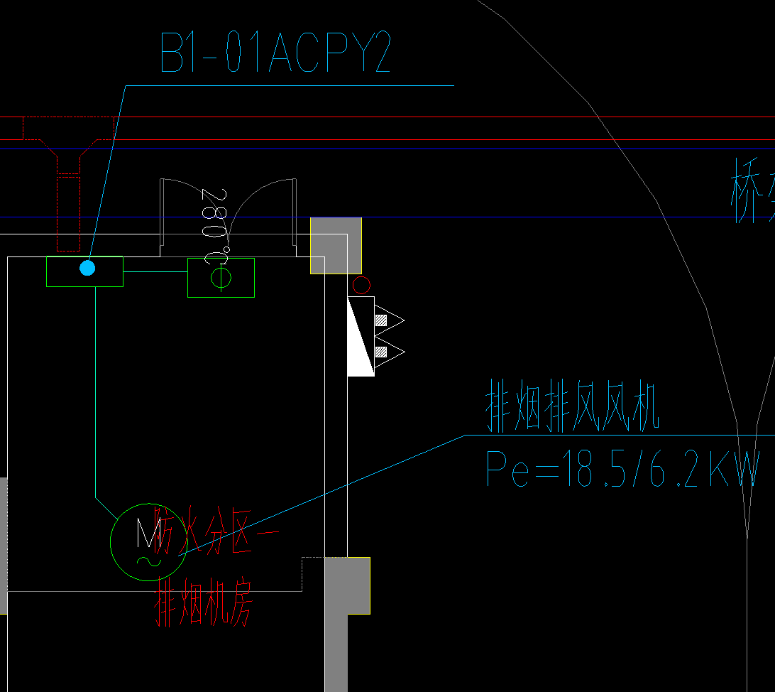

  • 電纜至離心風機如圖
    1.排煙風機控制箱到風機電機的電纜按這圖是算兩個電纜端頭嗎(配電箱一個、風機一個),預留長度是不是2*1.5m,再加一個到電機0.5m的長度
    2.離心風機是落地安裝的,系統圖控制電纜是WS CE敷設,電纜豎向工程量是不是直接到底層標高預留長度
    1.排煙風機控制箱到風機電機的電纜按這圖是算兩個電纜端頭(配電箱一個、風機一個),預留長度配電箱半周長,再加一個到電機0.5m的長度
    2.離心風機是落地安裝的,系統圖控制電纜是WS CE敷設,電纜保護管豎向工程量是到底層往上500標高

  • 1、2個,預留:控制箱半周長+電動機0.5+電纜頭1.5*2
    2、到風機的電機位置。算上基礎,起碼離地50cm開外。
