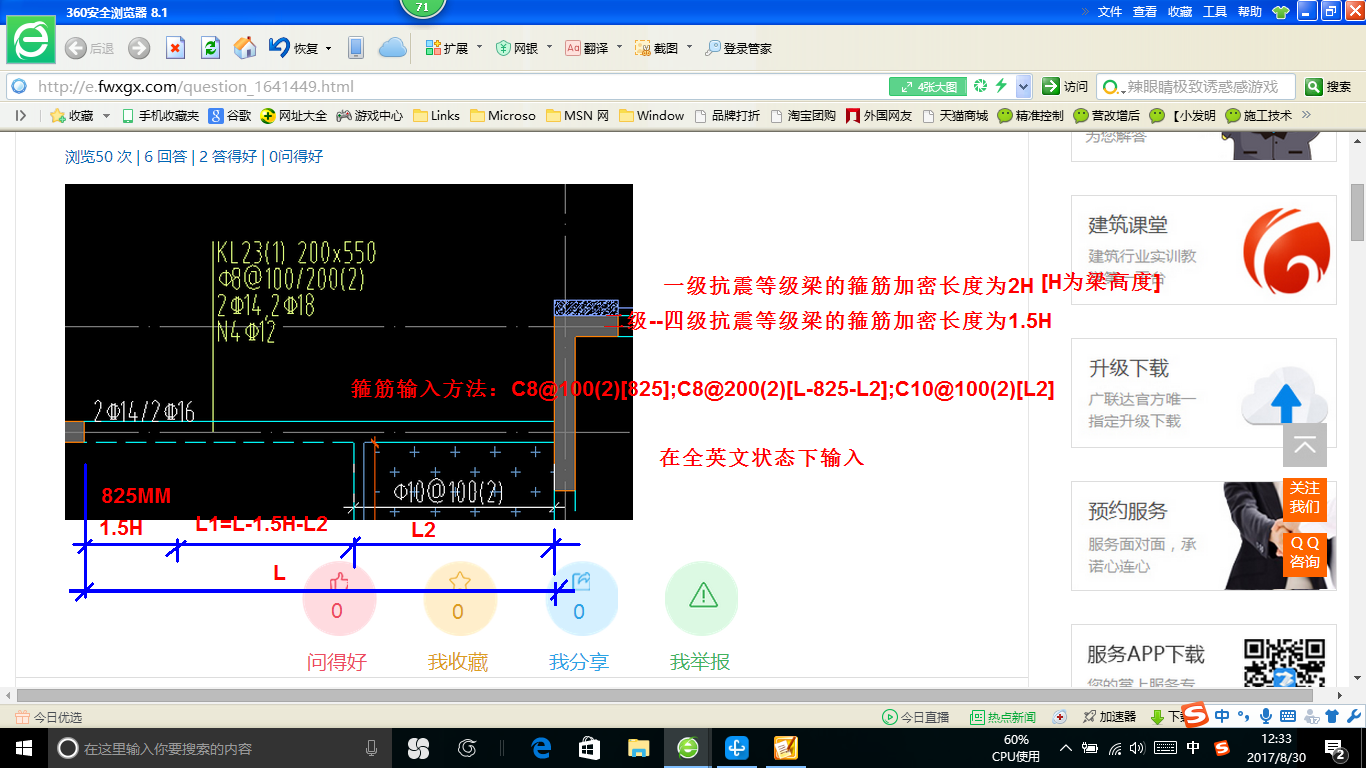

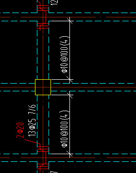

  • 請問梁上這個C10-100是什么意思。
    梁上這個畫梁的時候用不用考慮?

  • 你好:這是箍筋加密設(shè)計是指布置長度。答疑解惑
    2023-02-12 18:52:22
  • 原位標注設(shè)置這兩段的箍筋為C-100就好
    2023-02-12 18:52:33
  • 在該跨的原位標注輸入,需要考慮。
    2023-02-12 18:52:33
  • 指梁的箍筋C10@100(4),在梁的屬性里輸入
    2023-02-12 18:54:03
  • 在梁原位標注里輸入C10@100(4)
