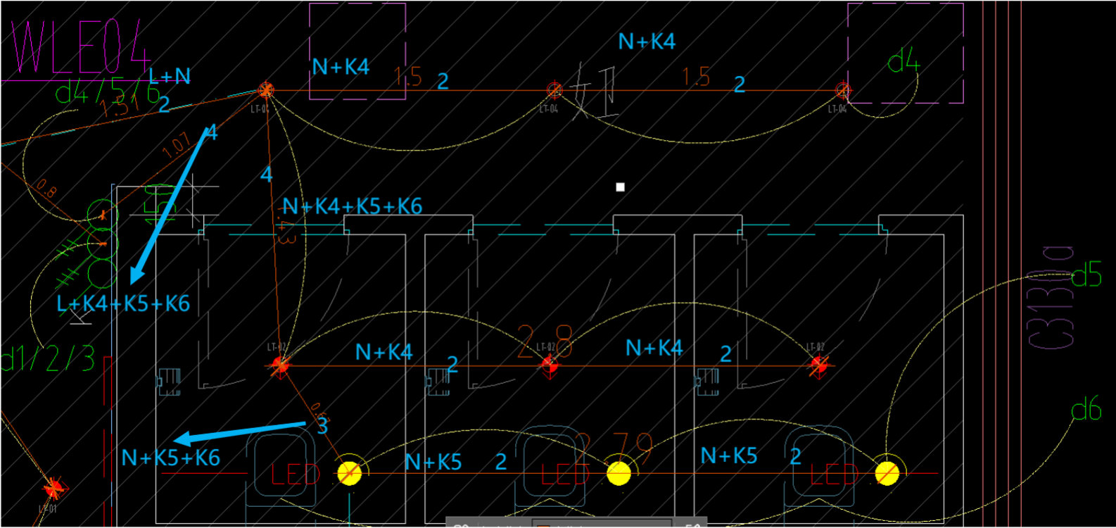

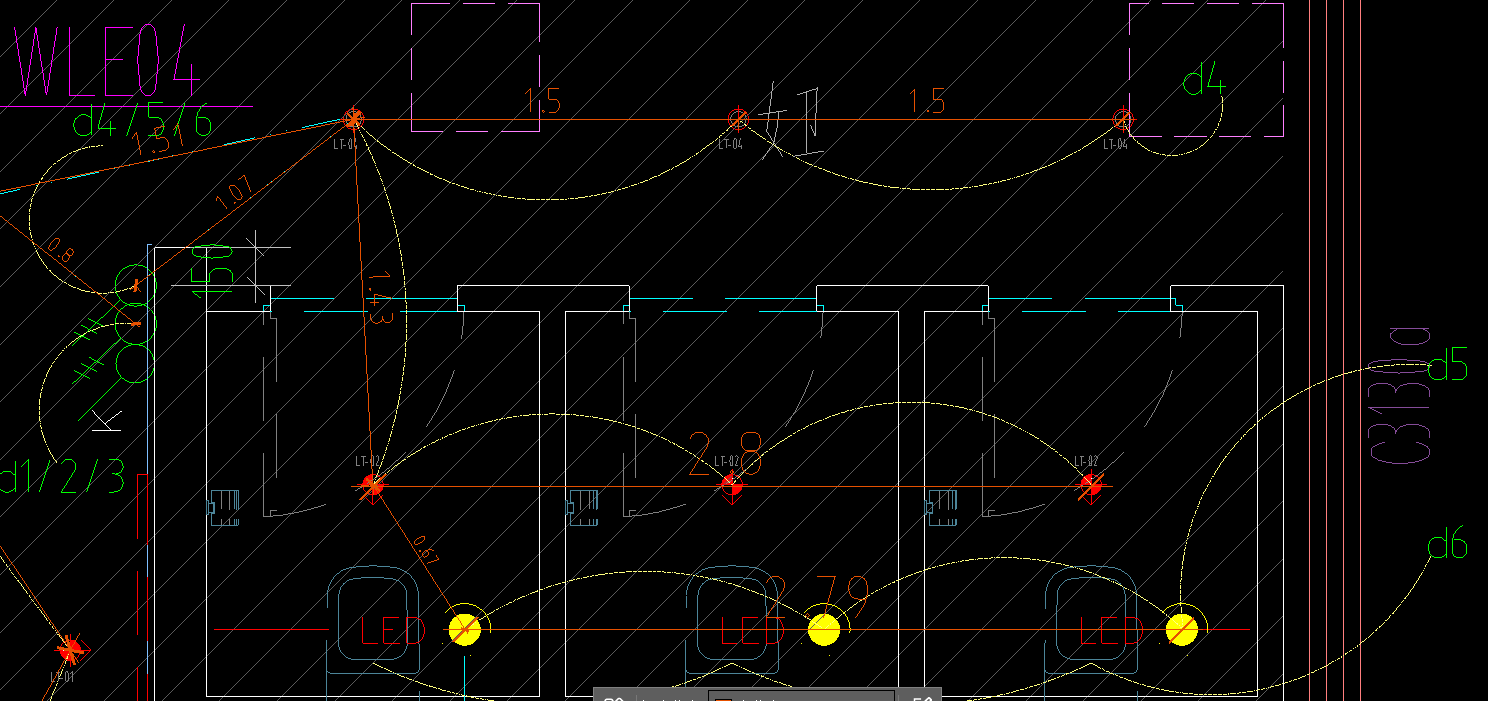

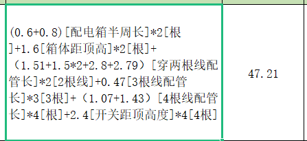

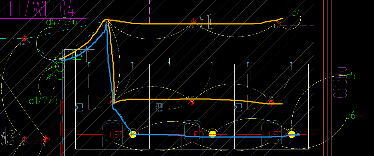

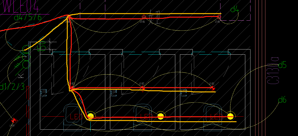

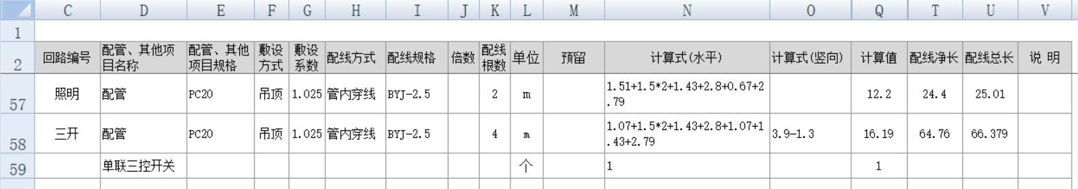

    請教一下,紅色算配電箱到燈具的工程量,黃色是開關(guān)到燈具的工程量,這樣算對嗎?2.三聯(lián)開關(guān)接出d4/5/6,那算量的時候也要分開算嘛,還是像上面哪有一起算
    手算

    路線沒錯,但是根數(shù)不一樣要分段測量距離乘以根數(shù)。456要分開計算;建筑行業(yè)快速問答平臺-答疑解惑手算電線沒有波折系數(shù),電纜才有;電線預(yù)留長箱體半周長即可;
