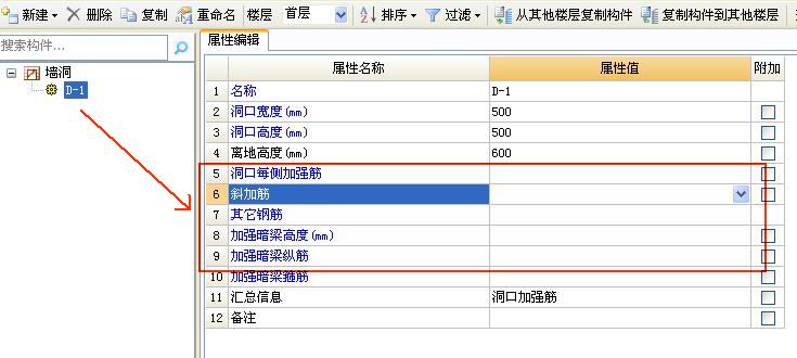

  • 墻洞布置就可以
    2023-02-12 10:40:00

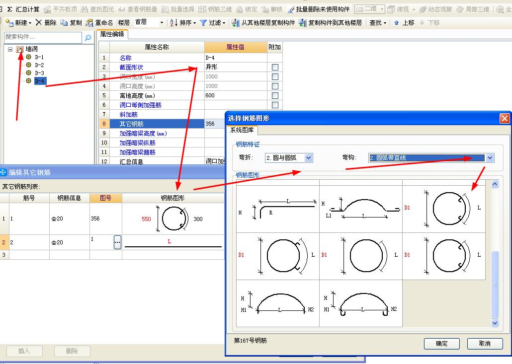

  • 繪制墻洞構件,構件屬性里就可以設置加強筋。
    2023-02-12 10:40:05
  • 墻洞,附加鋼筋
    2023-02-12 10:40:10

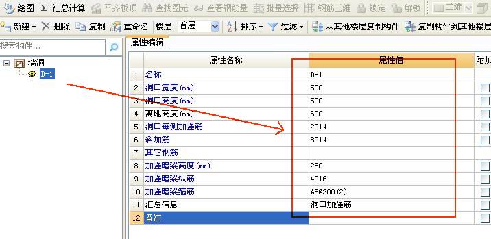

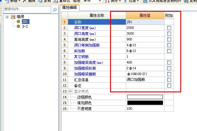

  • 小于800的洞口可以直接輸入加筋信息,大于800的洞口用暗柱和連梁來加筋
    2023-02-12 10:41:39

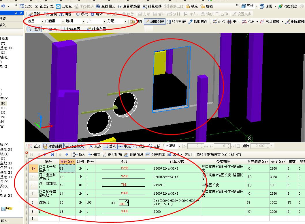

  • 布置剪力墻,然后布置墻洞口。鋼筋輸入方法如下:
    剪力墻
    墻上
    廣聯達服務新干線
    建筑行業快速問答平臺-答疑解惑
    剪力墻
    2023-02-12 10:42:16

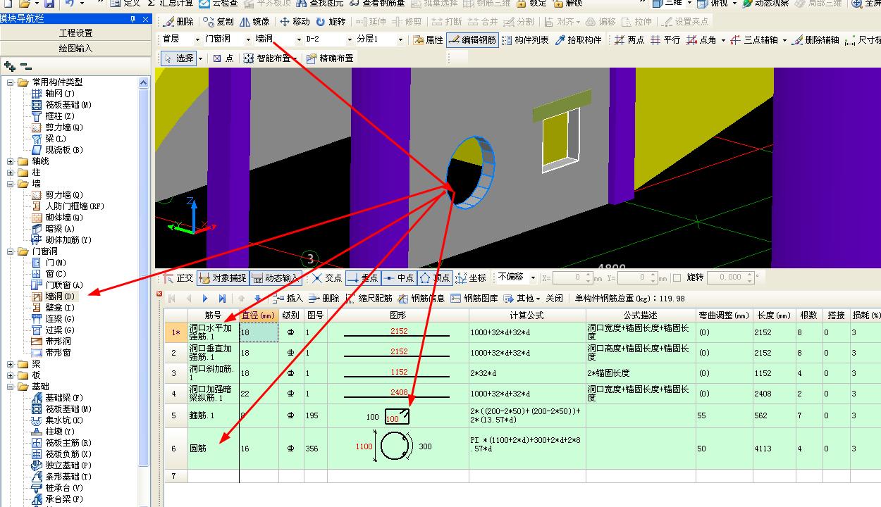

  • 用墻洞定義繪制
    2023-02-12 10:43:22
