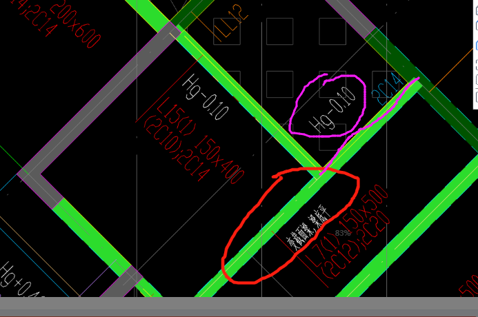

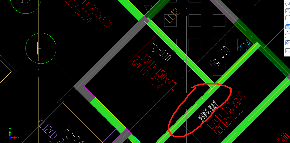

  • 此處變截面梁,梁底平如何實(shí)現(xiàn)
    變截面

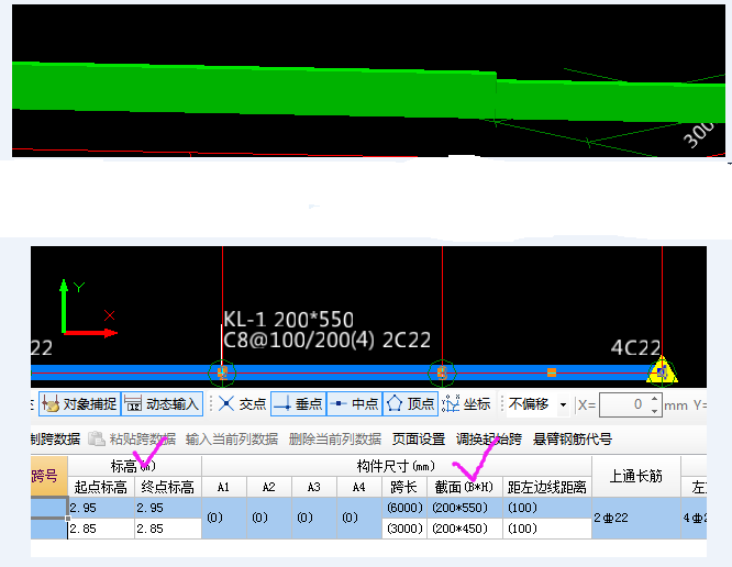

  • 設(shè)置,起點(diǎn)頂標(biāo)高和終點(diǎn)頂標(biāo)高處理一下就可以了
    2023-02-12 09:57:43
  • 分段設(shè)置標(biāo)高即可
    2023-02-12 09:58:13

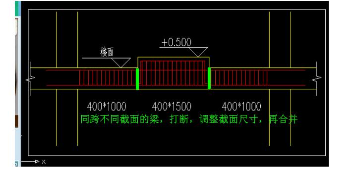

  • 整根梁定義并繪制——在交接處打斷——修改其中一段的梁高及配筋等——合并確定;下例畫(huà)線段梁頂標(biāo)高是-0.1的梁底答疑解惑
    首次提交 2023-02-12 09:58:48  最近修改2023-02-12 15:37:55 (修改過(guò)2次)
  • 先打斷,然后設(shè)置各自的參數(shù),再合并梁。
