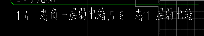

  • 1-4芯,5-8芯是啥光纜,這怎么算根數(shù)呢
    根數(shù)
  • 控制電纜
    2023-02-10 10:26:18
  • 負一層到10層每層樓弱電箱一根1-4芯的光纜,負一層到11層弱電箱是一根5-8芯的光纜。1-4芯意思是1、2、4芯的光纜均可,5-8芯意思是5芯、6芯、8芯均可。
