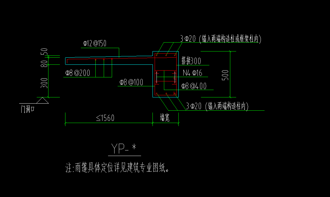

  • 組價的時候雨棚板和這個梁應該分開套還是都套雨棚?
    雨棚板
  • 可以都套有梁板,也可以分開分別套,但是不能都套雨棚
    2023-02-10 10:11:59
  • 雨篷梁、板工程量合并,按雨篷以體積計算。
    計算規則中
    雨篷梁、板工程量合并,按雨篷以體積計算,高度≤400mm的欄板并入雨篷體積內計算,欄板高度>400mm時,其全高按欄板計算。
    2023-02-10 10:12:29
  • 雨篷梁按過梁套用定額,雨棚按照雨棚套用定額;打開計價軟件查看幫助中有說明:嵌入墻內的梁按梁有關規定單獨計算。
    首次提交 2023-02-10 10:31:23  最近修改2023-02-10 10:40:16 (修改過1次)
  • 板套板,梁套圈梁
