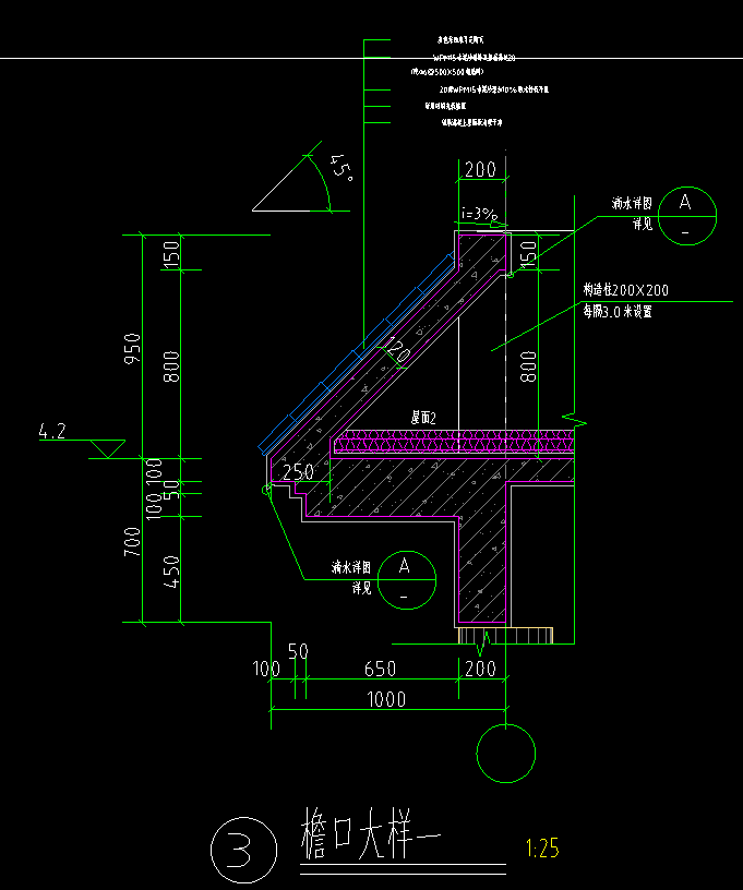

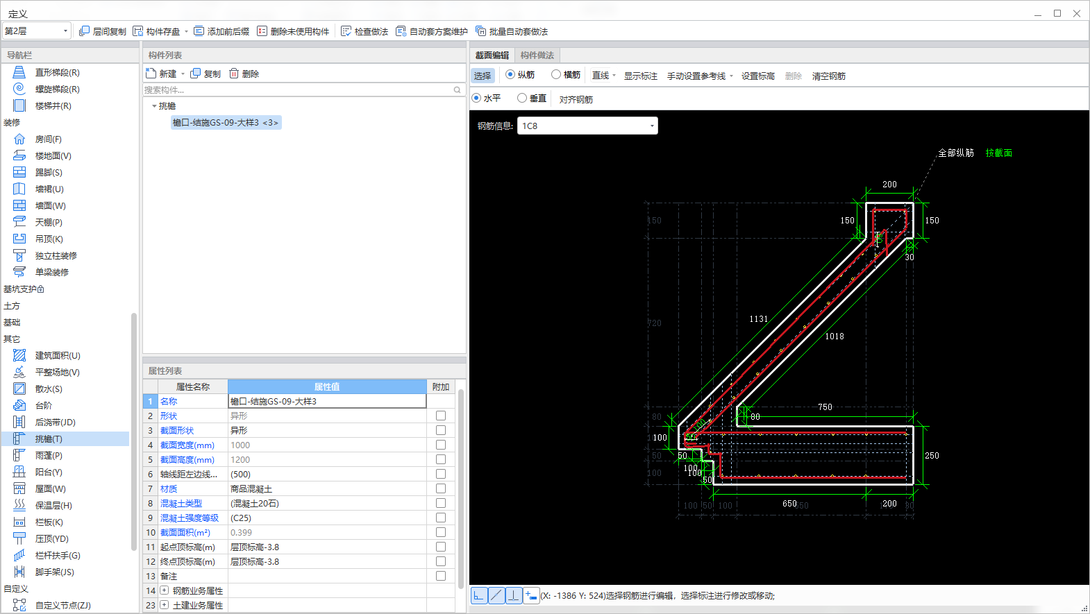

這個我用挑檐建的,請問各位老師,要套什么清單,定額
請問各位老師,這個節點可以用挑檐畫么。
請問各位老師,這個節點是梁上下突出倆快板,鋼筋從板延申到梁里面,請問我可以用挑檐畫出整個節點包括梁的這一部分么,直接把鋼筋也畫進去,這樣和梁重疊布置會不會導致工程量出問題,重疊部分的的混凝土算梁還是挑檐。希望各位老師解答疑惑。
請問挑檐面裝飾我應該套什么清單
此處女兒墻我在廣聯達里面是用挑檐畫的,然后已經自定義貼面了,但是不知道應該套什么清單
對于這個節點,建模時我用挑檐定義,套定額是套挑檐的定額嗎
2024-05-03 10:54:18 補充這個套什么,也是用挑檐定義的
請問各位老師,這個我用挑檐畫的,套做法怎么套
2024-04-20 17:36:27 補充這樣對嗎
