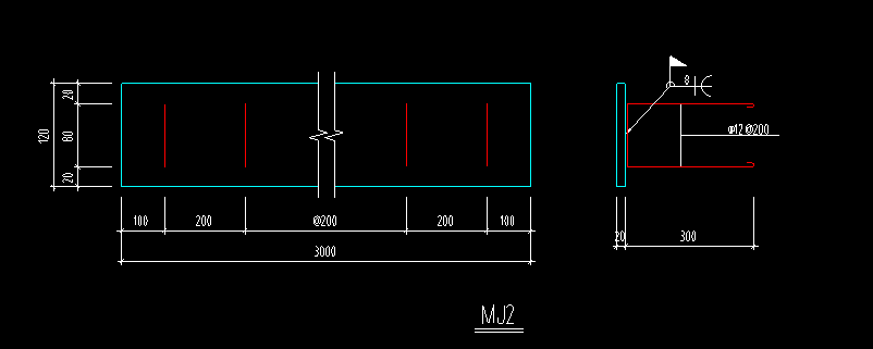

鋼板是3*0.12*0.02*7850 鋼筋是怎么算的?
大慶張工 黃金專家
答題: 41485 被贊: 16572
(3-0.1*2)/0.2+1=數量
數量*2*(0.32+6.25*0.012)*0.888=kg
2023-02-09 11:06:10
大家廣聯 鉆石專家
答題: 198146 被贊: 123202
對,還要加上鋼筋的 0.888*長度*根數=kg
2023-02-09 11:03:59
nh 鉆石專家
答題: 135013 被贊: 27857
是的,還要計算12的鋼筋重量
