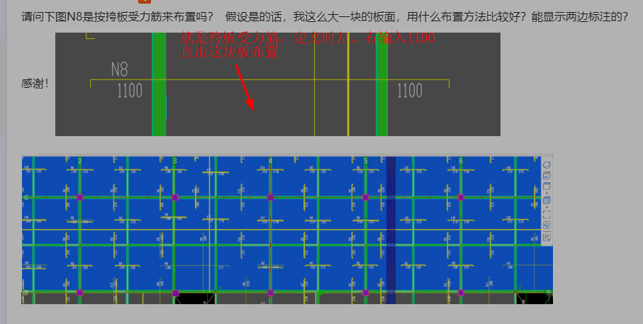

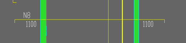

    請問下圖N8是按挎板受力筋來布置嗎?  假設是的話,我這么大一塊的板面,用什么布置方法比較好?能顯示兩邊標注的?感謝!板受力筋標注

  • 就用跨板筋布置
    2023-02-09 09:31:52
  • 可以按照跨版受力筋布置,按照板布置
    2023-02-09 09:32:16

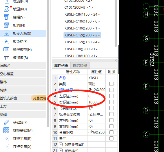

  • 就是定義跨板受力筋,輸入左右標注長度,就可以的
    首次提交 2023-02-09 09:32:33  最近修改2023-02-09 09:33:49 (修改過1次)
  • 您好 是的
    用跨板受力筋即可

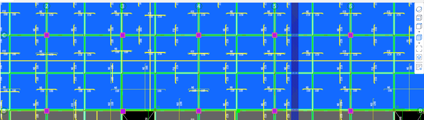

    跨很多塊板的,繪制時 可以選擇多板定義即可
    2023-02-09 09:32:58
  • 用跨板受力筋定義,  大板可以用多板水平向布置
    首次提交 2023-02-09 09:33:03  最近修改2023-02-09 09:33:53 (修改過1次)
