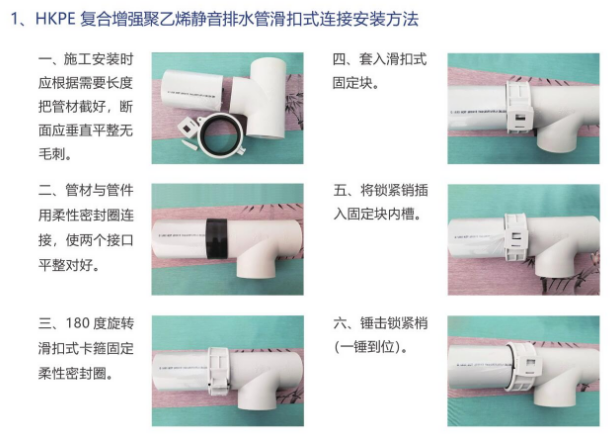

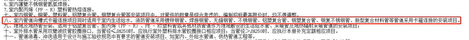

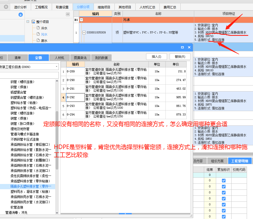

像這種情況,應該套哪種定額?定額沒有滑扣連接方式,是否查詢哪種工藝類似,套取相似工藝
你叫什么名字 專家
答題: 4044 被贊: 2694
類似溝槽式連接,套溝槽連接方式,修改主材,管件需要單算。或者就直接借用隔音多孔塑料管定額
