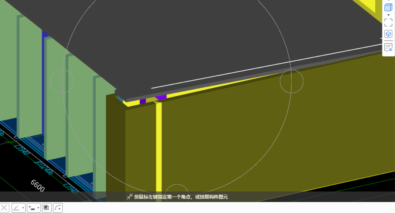

guinn 2023-02-08 11:07:22 | 浙江省 土建 | 642查看 4回答
翔宇789 專家
答題: 64556 被贊: 28218
用平齊板功能
2023-02-08 11:09:14
GXZ 鉆石專家
答題: 233496 被贊: 44382
回到墻體界面,點選或框選相應的墻體后,再點工具欄上左上方平齊板頂
2023-02-08 11:10:29
天山雪豹 黃金專家
答題: 141683 被贊: 18246
平齊板功能
2023-02-08 11:11:28
蘇大維
答題: 4 被贊: 0
查看版標高,然后在墻屬性里面分別設置對應墻頂標高
2023-02-08 11:12:12
GTJ2018軟件板是斜板,梁、墻平齊板頂該怎么設置?
GTJ2018軟件板是斜板,梁、墻平齊板頂該怎么設置?因為沒在2018中使用過這個功能所以不知道在哪兒也沒找到,麻煩指導一下。謝謝!
