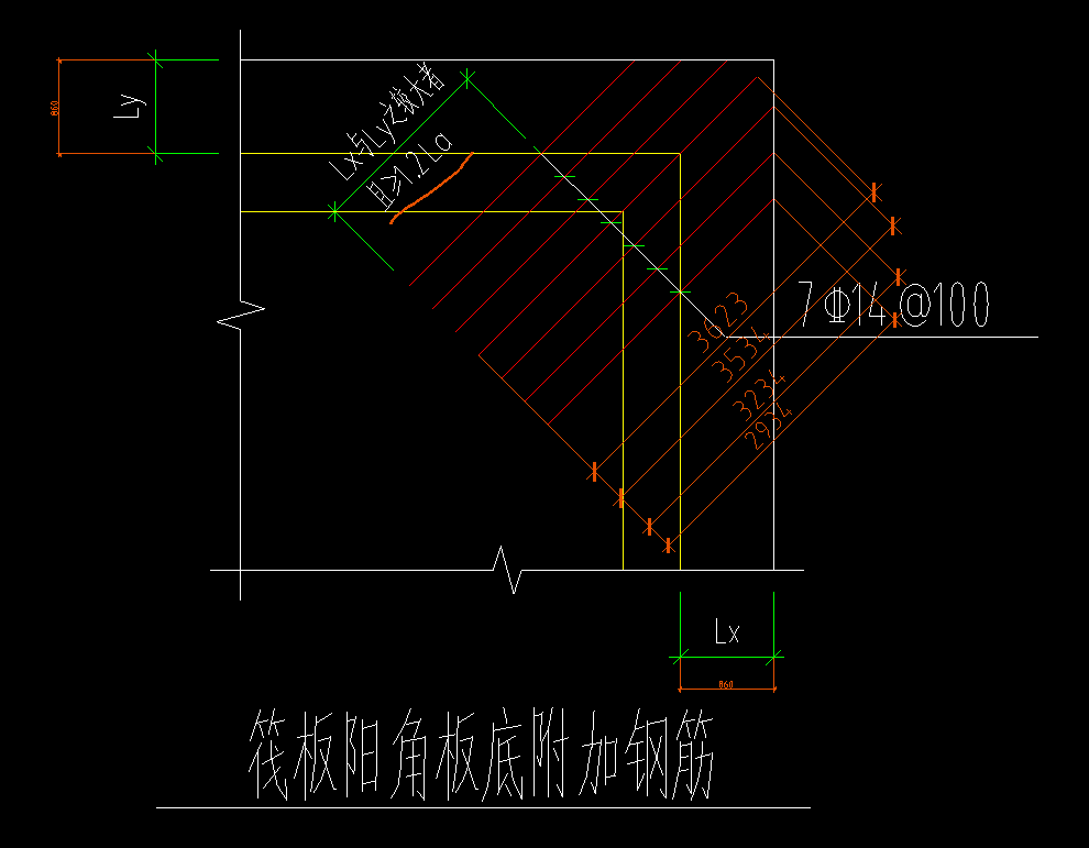

你好,在表格輸入中編輯,這個長度不能量取的,需要自己根據已有的信息計算其長度的。

陽角放射筋如何計算
請問這種陽角放射筋怎么計算?2021-01-04 17:44:07 補充這是筏板基礎部位
筏板陽角放射筋咋算?
板上沒有剪力墻怎么計算陽角放射筋長度
板上沒有剪力墻怎么計算陽角放射筋長度2019-05-09 09:05:09 補充是框架結構,沒有剪力墻
筏板陽角底部放射筋能畫圖輸入嗎?怎么畫?
關于陽角放射筋的布置問題?
如圖,兩塊厚度不同的筏板,陰影部分為500,另外為1300,說明中只說在陽角處布置7C22-100的放射筋,是否默認為所有陽角都要布置?標注處是我布置的放射筋位置,請大神幫我看看是否有誤(主要是兩塊筏板相交處)
