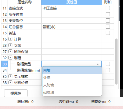

  • 給排水工程,剔槽都是哪些管道剔槽?給水、排水、中水、熱水給水、熱水回水、冷凝水
    水工
    給排水管道只能明裝,如果設(shè)計要求暗裝,才需要剔槽。因為給排水管道不能象電管那樣“預(yù)埋”只能剔槽。
    設(shè)計沒有要求(暗裝)的,不能剔槽。
