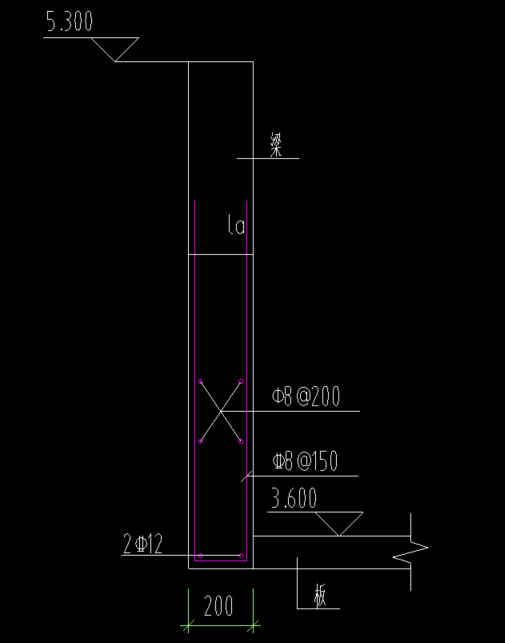

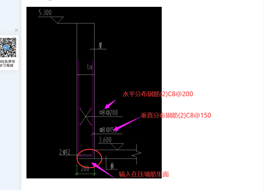

這個剪力墻鋼筋怎么看,在廣聯達中怎么輸入。
這個剪力墻鋼筋怎么看,在廣聯達中怎么輸入。謝謝問題補充:那個插筋怎么計算?
