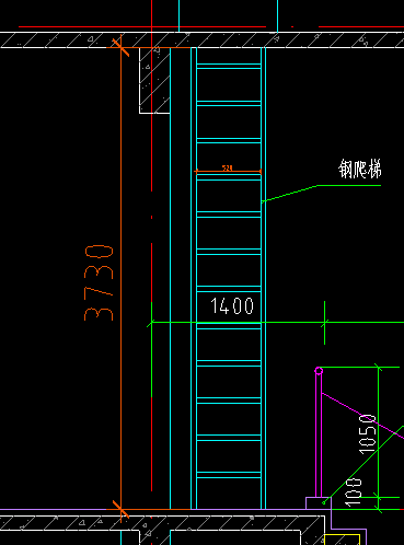

小酒窩 2023-02-07 16:23:57 | 湖北省 土建 | 2327查看 2回答
2023-02-07 16:53:27 補充
圖集02J401,第11頁
陳工 鉆石專家
答題: 202875 被贊: 47815
本圖無法計算的。要看大樣圖,或設計說明才能計算的。公式:鋼的體積*7850比重=重量。
2023-02-07 16:27:14
沈繼平 黃金專家
答題: 13850 被贊: 1545
這個應該很好計算,長度有了,看看是什么規格型號,從這個 圖上看不出來
2023-02-07 16:28:08
