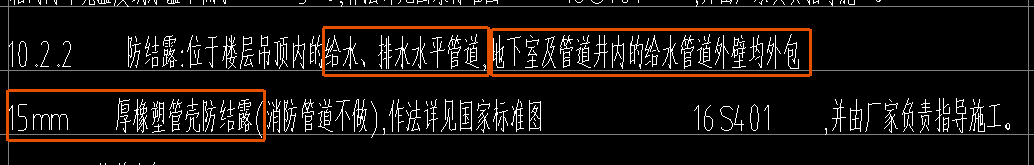

  • 怎么理解設計說明吊頂內水平管需要做保溫?

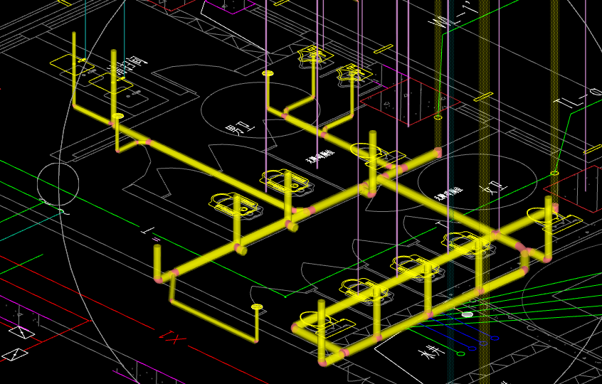

    所有給水排水吊頂內水平管的話,衛(wèi)生間排水橫支管一般也在吊頂內也需要做保溫嗎?排水主立管不需要?立管
    排水橫支管
  • 水平管標高吊頂內部時,要做保溫的,垂直管,你問一問設計員。
    2023-02-06 15:52:28
  • 吊頂內所有給水、排水管道都需要考慮保溫。
    2023-02-06 15:52:42
  • 衛(wèi)生間排水橫支管一般也在吊頂內也需要做保溫嗎?需要
    排水主立管不需要?不需要
    2023-02-06 15:53:34
  • 衛(wèi)生間排水橫支管在吊頂內也需要做保溫,排水主立管不需要
