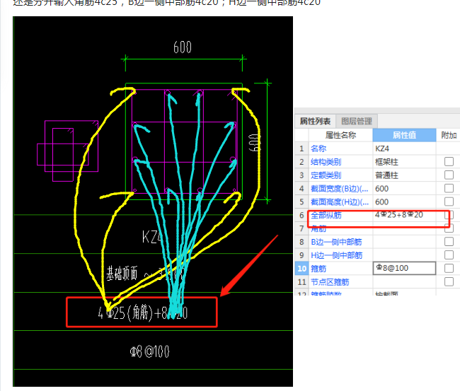

  • 下面用紅色框起來不舒服,輸入的對不對;
    還是分開輸入角筋4c25,B邊一側中部筋4c20;H邊一側中部筋4c20
    角筋分開
    2023-02-06 11:18:03 補充
    答疑解惑這樣對嗎

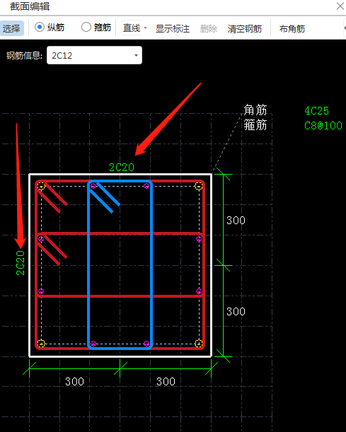

  • 你好,我習慣在下面的截面編輯里繪制鋼筋,比較準確,謝謝。
    2023-02-06 11:14:52

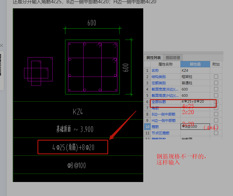

  • 角筋4C25
    B邊2C20
    H邊2C20

  • 下面不是有角筋跟B H邊的鋼筋么   在里面輸入     而且最好看看柱的截面編輯里面  箍筋跟圖紙一樣不
    2023-02-06 11:16:10
  • 應用截面編輯對應設置角筋及BH的的邊筋建筑行業快速問答平臺-答疑解惑
