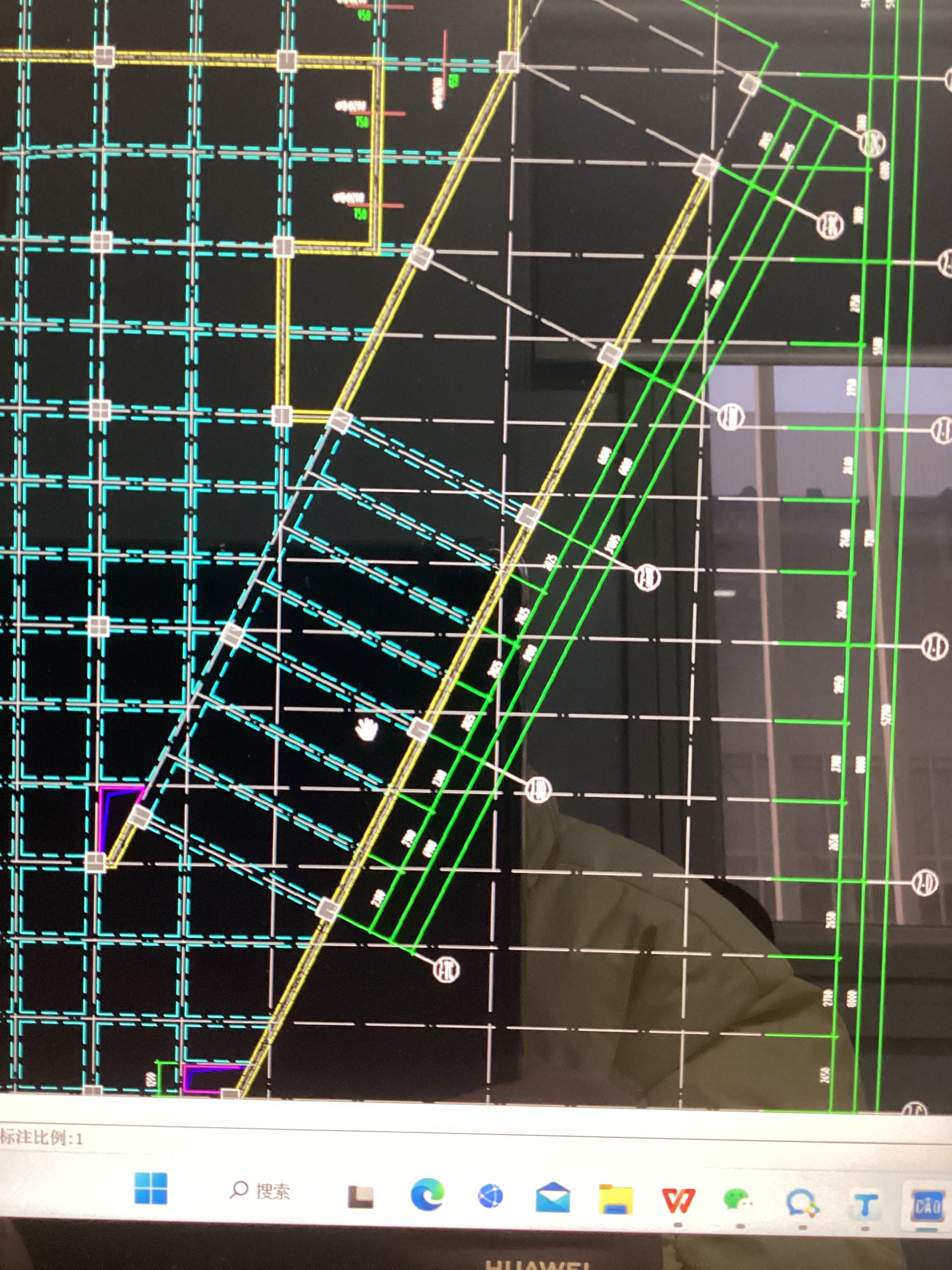

  • 這種板怎么畫?
    種板
    布置柱,布置梁,然后按梁布置板。
    板怎么畫

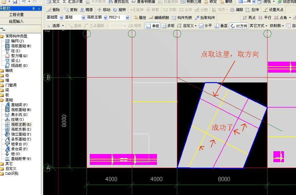

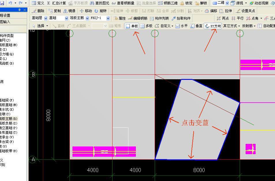

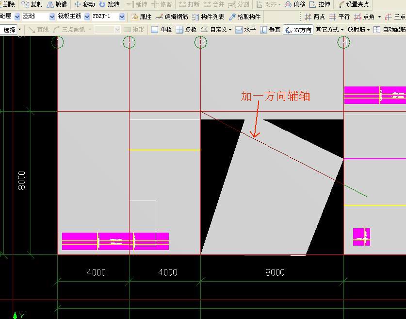

  • 用點或直線畫板,鋼筋用平行邊布置

  • 你好:定義板,直線、矩形繪制。
    2023-02-04 18:48:23
  • 識別板,或者點畫。
