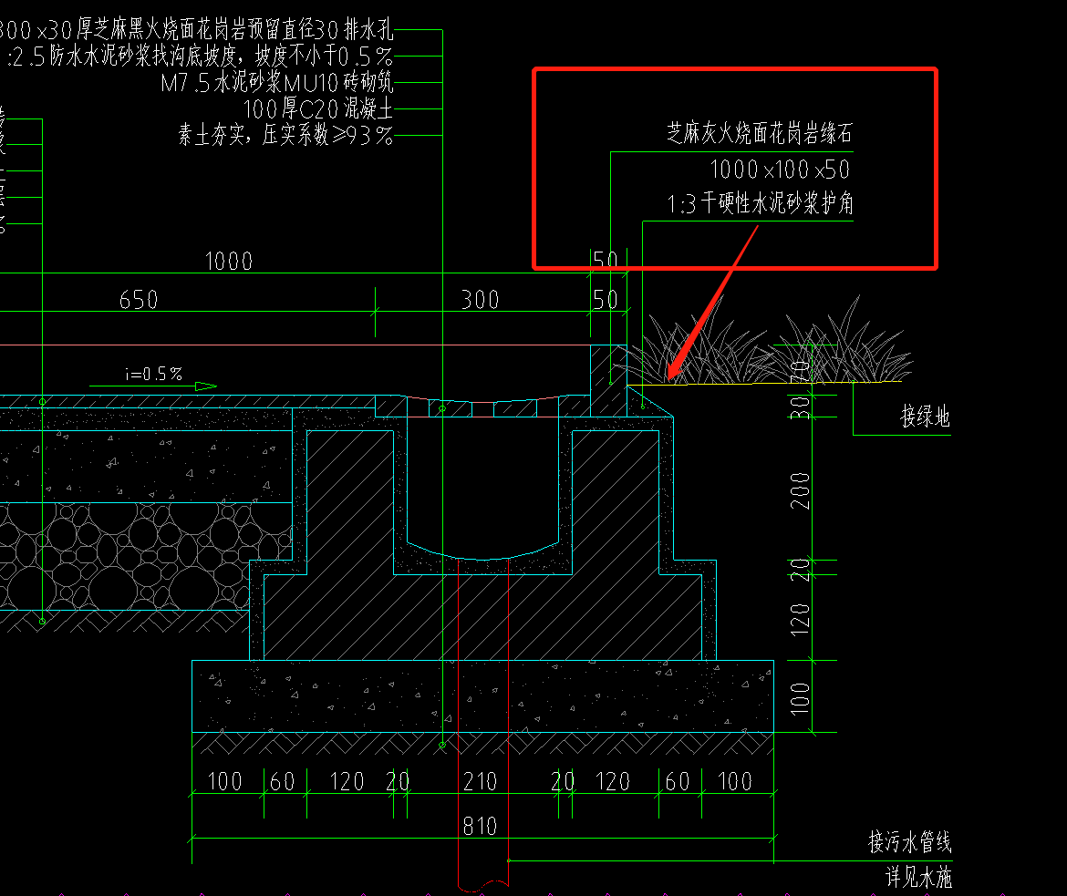

    老師您好,這塊水泥砂漿護角需要套定額嗎?可以借用零星抹灰定額嗎借用
    應該是包含在路緣石定額了。
    2023-02-04 16:28:14
  • 水泥砂漿護角 不單獨計算,合并到墻面抹灰中計算 。
    2023-02-04 16:28:40
  • 一般是 砼靠背,套墊層子目,因為這個是砂漿,也應該按應量算下,定額應該不含
    2023-02-04 16:33:05
  • 可按側石后座對應的設置
    2023-02-04 16:33:43
