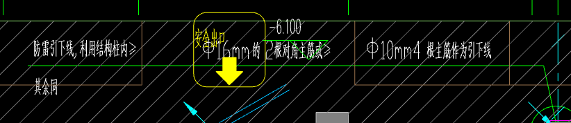

  • 這種情況下的引下線還需要計算嗎?該如何計算?
    計算嗎
    利用柱A16的2根對角主筋的或A10的4根引下時,不用計算材料費。
    2023-02-04 14:49:58
  • 引下線是用長度計算工程量的,選一種即可。
