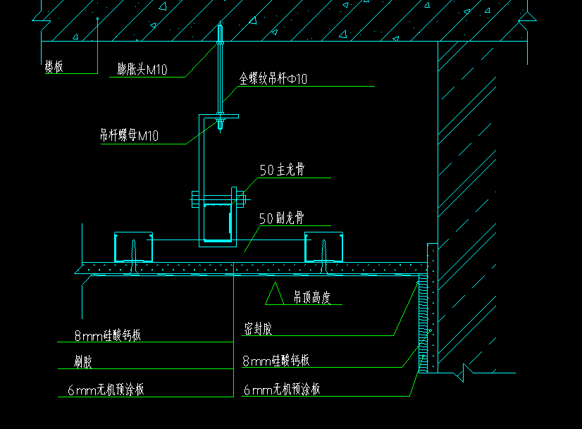

請各位大神解答一下
可遇難求 鉆石專家
答題: 104922 被贊: 41767
圖紙未明確是否為上人吊頂,視同為不上人考慮。
2023-02-04 10:59:14
馮福連 鉑金專家
答題: 90930 被贊: 30831
圖紙沒有檢查口設計的,就是非上人吊頂
2023-02-04 11:01:08
