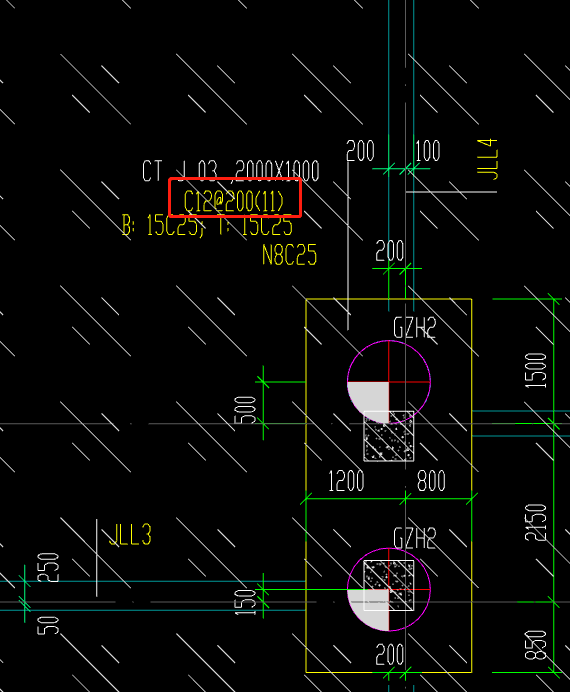

讓我想想 2023-02-03 13:15:40 | 遼寧省 土建 | 248查看 3回答
鋼筋混凝土 白銀專家
答題: 26106 被贊: 21580
選梁式配筋,輸入就好了
2023-02-03 13:17:24
希望 黃金專家
答題: 79056 被贊: 10811
選擇梁式配筋,然后在箍筋中輸入最大肢數,把其他不能直接在肢數欄中輸入的在其他箍筋中輸入處理.
2023-02-03 13:28:04
zhangy 鉑金專家
答題: 101392 被贊: 73411
選擇梁式配筋的承臺單元,箍筋C12@200(11)
2023-02-03 14:06:06
