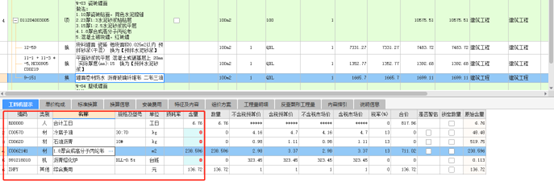

問題:關于瓷磚墻面中的1.8厚高分子丙綸布,定額中無合適子目,借用墻面瀝青玻璃纖維布,替換了主材,但其他含量沒有的能否調成0。
鋼筋混凝土 白銀專家
答題: 26104 被贊: 21576
可以
