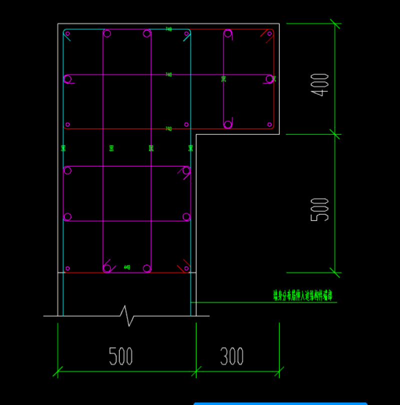

  • 剪力墻約束邊緣柱,求大神解答,這種邊緣柱,剪力墻的鋼筋怎么處理設置。
    約束邊緣柱
  • 你好:定義異形暗柱,輸入縱筋和繪制箍筋,剪力墻水平鋼筋不用繪制,暗柱是需要用剪力墻覆蓋的。

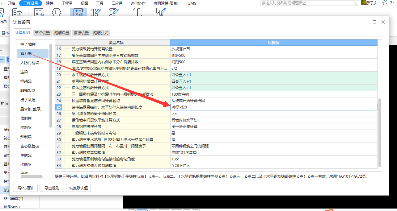

    選中剪力墻---在屬性列表---鋼筋業務屬性---【水平分布筋計入邊緣構件體積配箍率】修改為【計入】,【水平分布筋和邊緣構件箍筋等間距時】修改為【按實際位置代替】(可以根據實際工程需要對應修改)。如圖:
