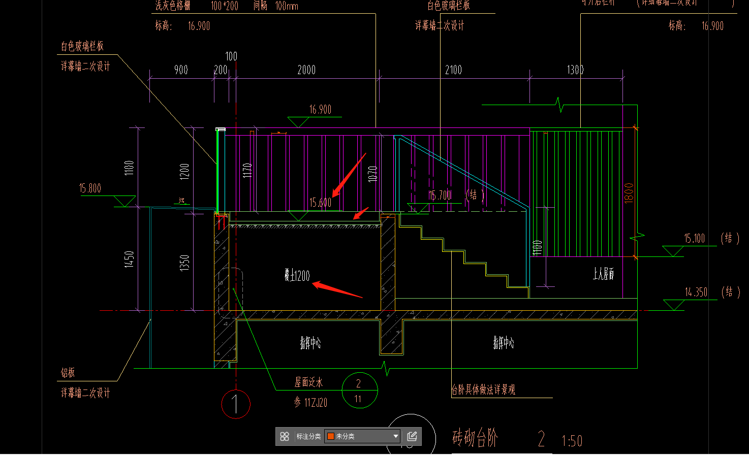

  • 請問這個15.6標高這個是什么構件 為什么上人屋面會有什么覆土呢 這個圖怎么看的
    標高
    2023-02-02 16:43:52 補充
    構件

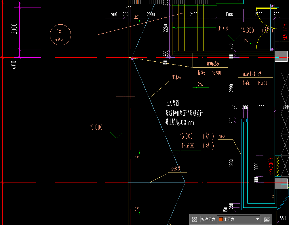

    這是立面圖 對照著平面圖來看 而且屋面有覆土是正常的
    2023-02-02 16:38:55
  • 屋面上有覆土 應該種植 綠化用的 ,,
    2023-02-02 16:40:11
