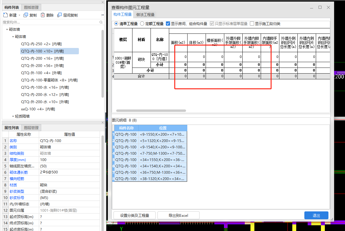

匯總了8個內墻,想看一下體積,為什么查看工程量的時候結果是0,其他的是正常的
2023-02-02 15:05:18 補充
匯總整棟樓的工程量是正常顯示的,匯總單個就是不行
nh 鉆石專家
答題: 134914 被贊: 27844
在繪圖界面上,選擇查看,查看計算式看看
2023-02-02 15:04:56
竹風 黃金專家
答題: 37361 被贊: 16513
看有沒被混凝土構件覆蓋
2023-02-02 15:05:32
