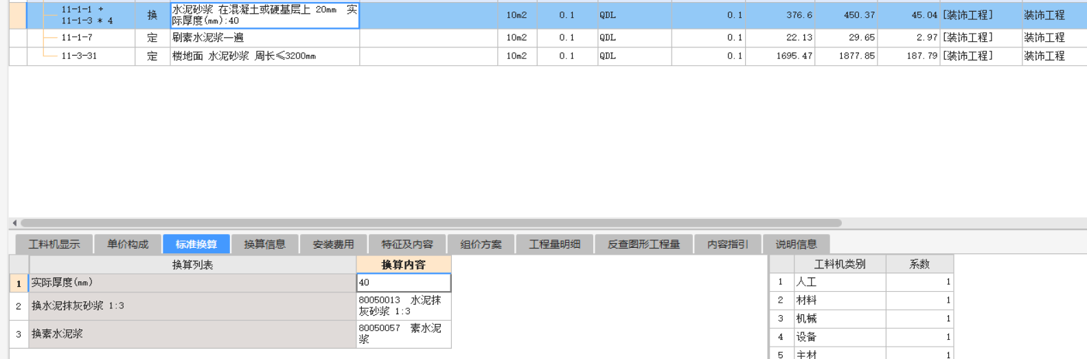

  • 室內(nèi)貼地磚這個項咨詢問題。
    定額含量

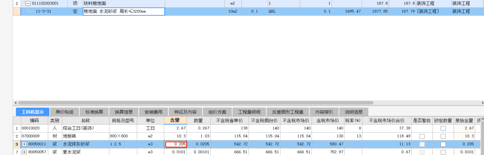

    看定額含量是2公分的厚度,2公分的厚度包含不包含地磚本體?這次用的地磚本體是110mm
    墊層有5-6公分的話,是不是得需要新套個11-1-1 或者直接改含量? 求大神指點(diǎn)下
    墊層
    2公分的厚度包含不包含地磚本體:不包含
    墊層有5-6公分的話:需要調(diào)整墊層的含量厚度。
    2023-02-02 14:45:41
  • 2公分的厚度不包含地磚本體。
    地磚本體是110mm,厚度?
    2023-02-02 14:44:04
  • 結(jié)合層厚度是否可調(diào)整,具體要按定額說明確定,建議查看看看
    2023-02-02 14:45:13
