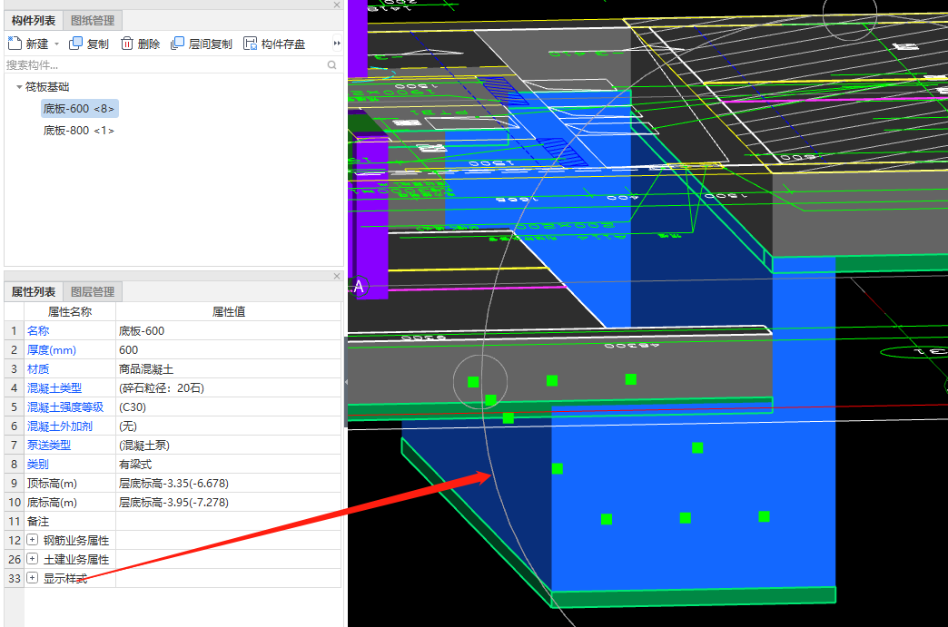

  • 如圖,怎么設置讓筏板局部降標高,形成集水井?

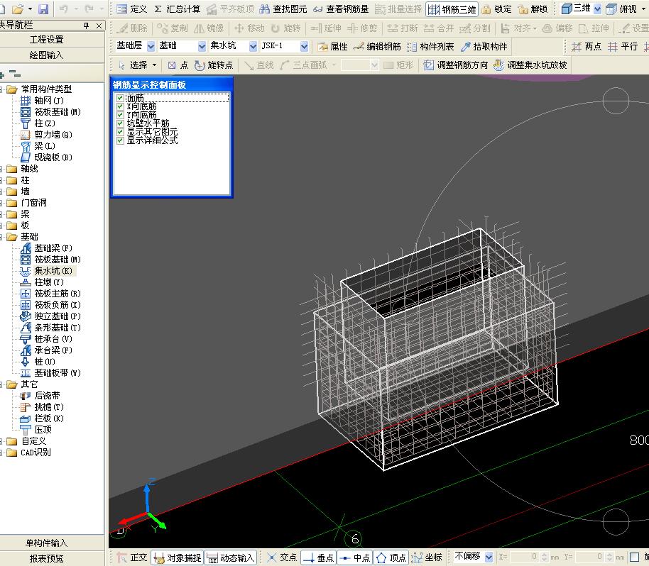

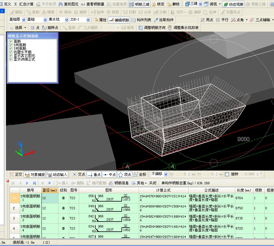

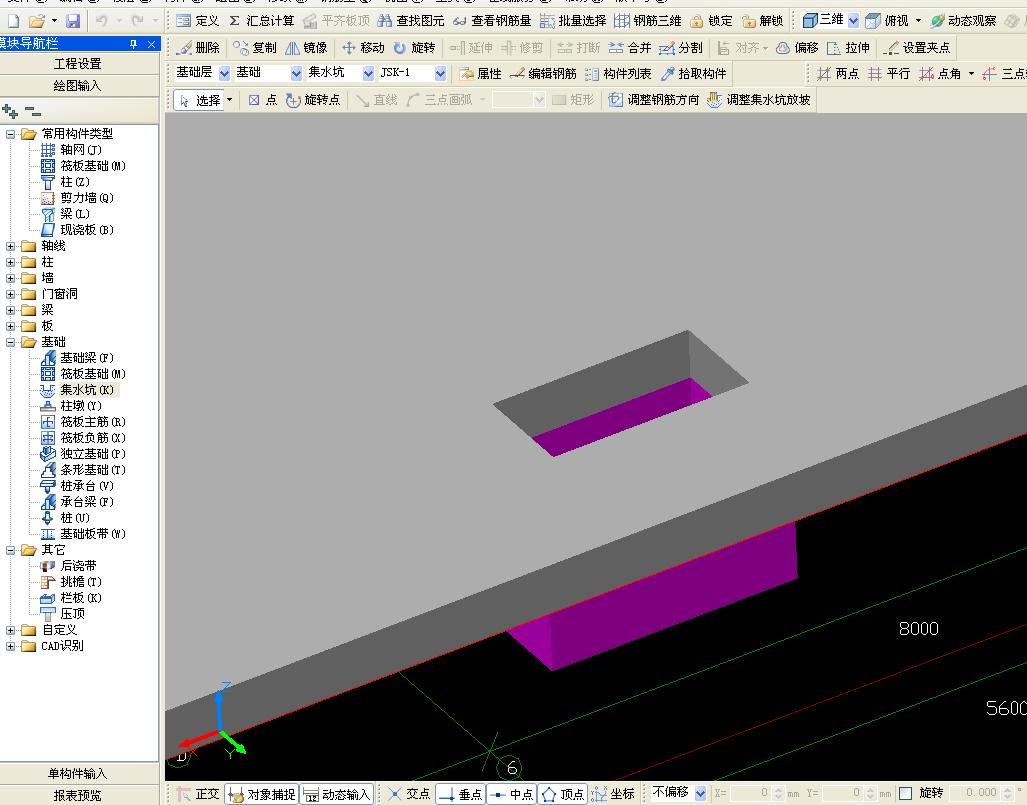

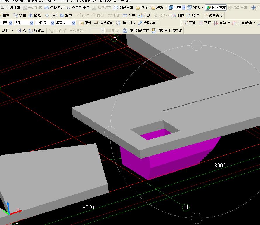

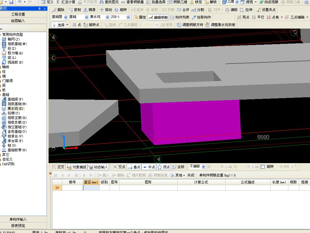

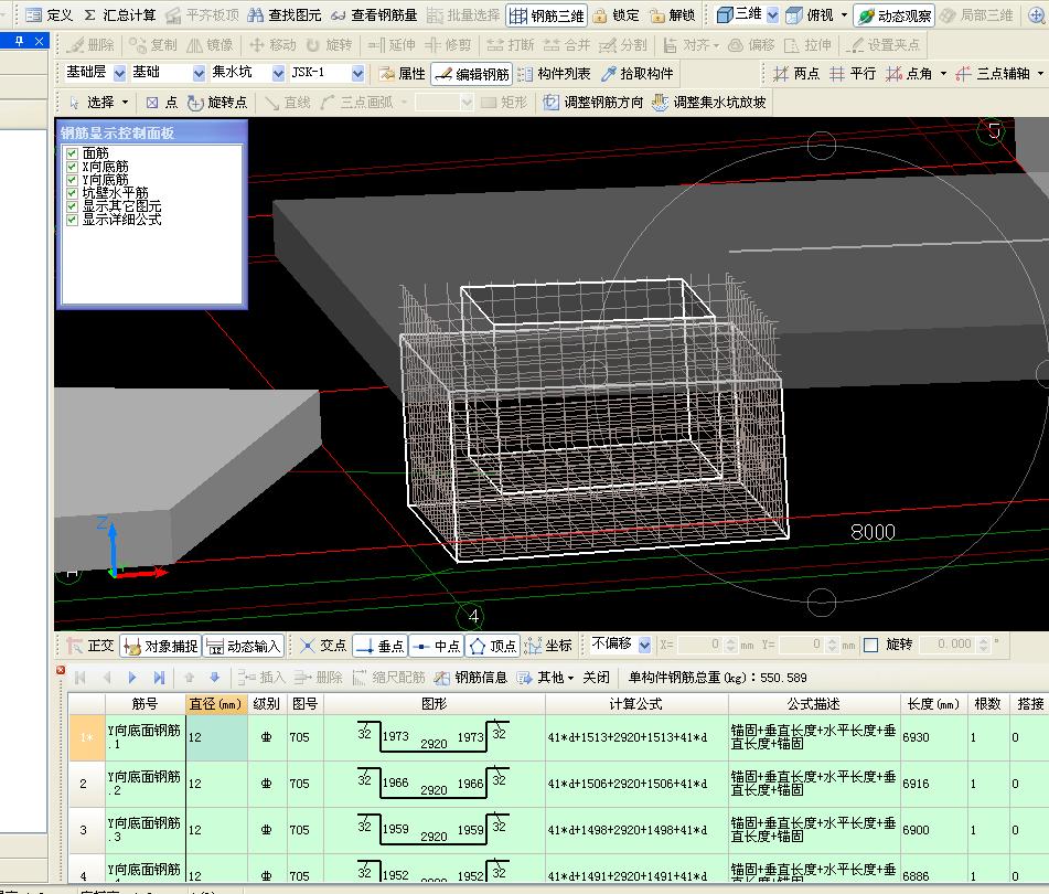

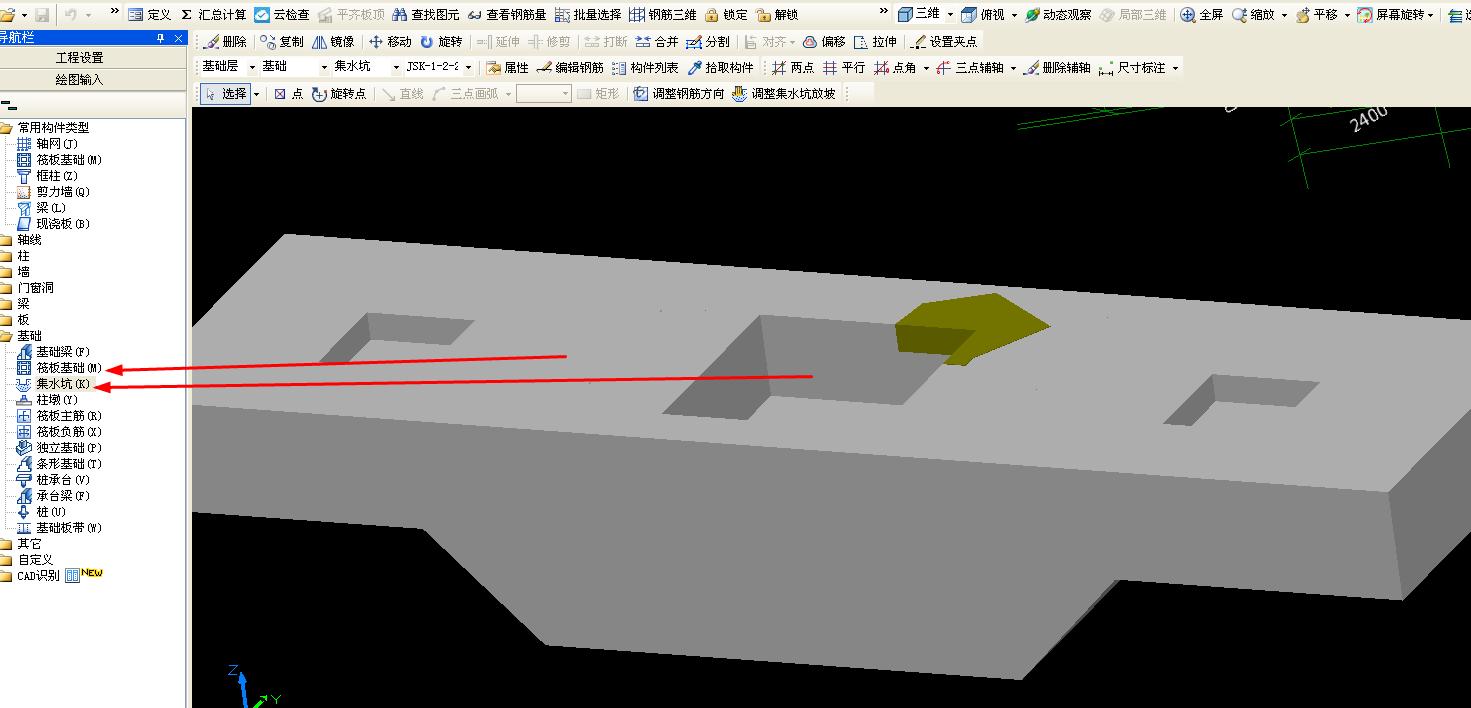

  • 直接定義集水坑 就可以啊 ,
    2023-02-02 09:54:06

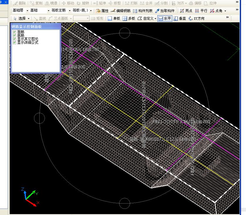

  • 設置變截面,應該上傳原位信息的
    2023-02-02 09:54:52
  • 分割筏板,修改頂標高
    2023-02-02 09:56:23
  • 布置不同厚度的筏板,設置筏板邊坡或設置筏板變截面,然后布置集水坑。
