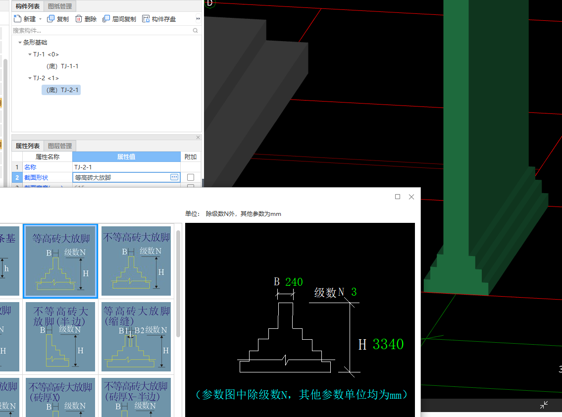

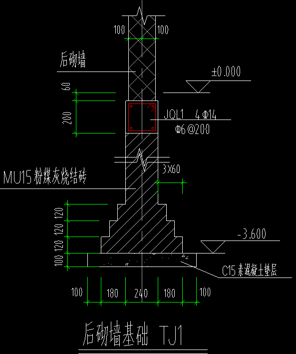

    自學軟件。圖紙如下,在GTJ2021中選擇參數化條形基礎時,應該選擇哪一種,參數對應的應該怎么輸入
    條形基礎
    選擇等高式條基參數化

  • 定義條基布置
    2023-02-02 09:43:45
  • 等高式放角,3階
    2023-02-02 09:44:16
