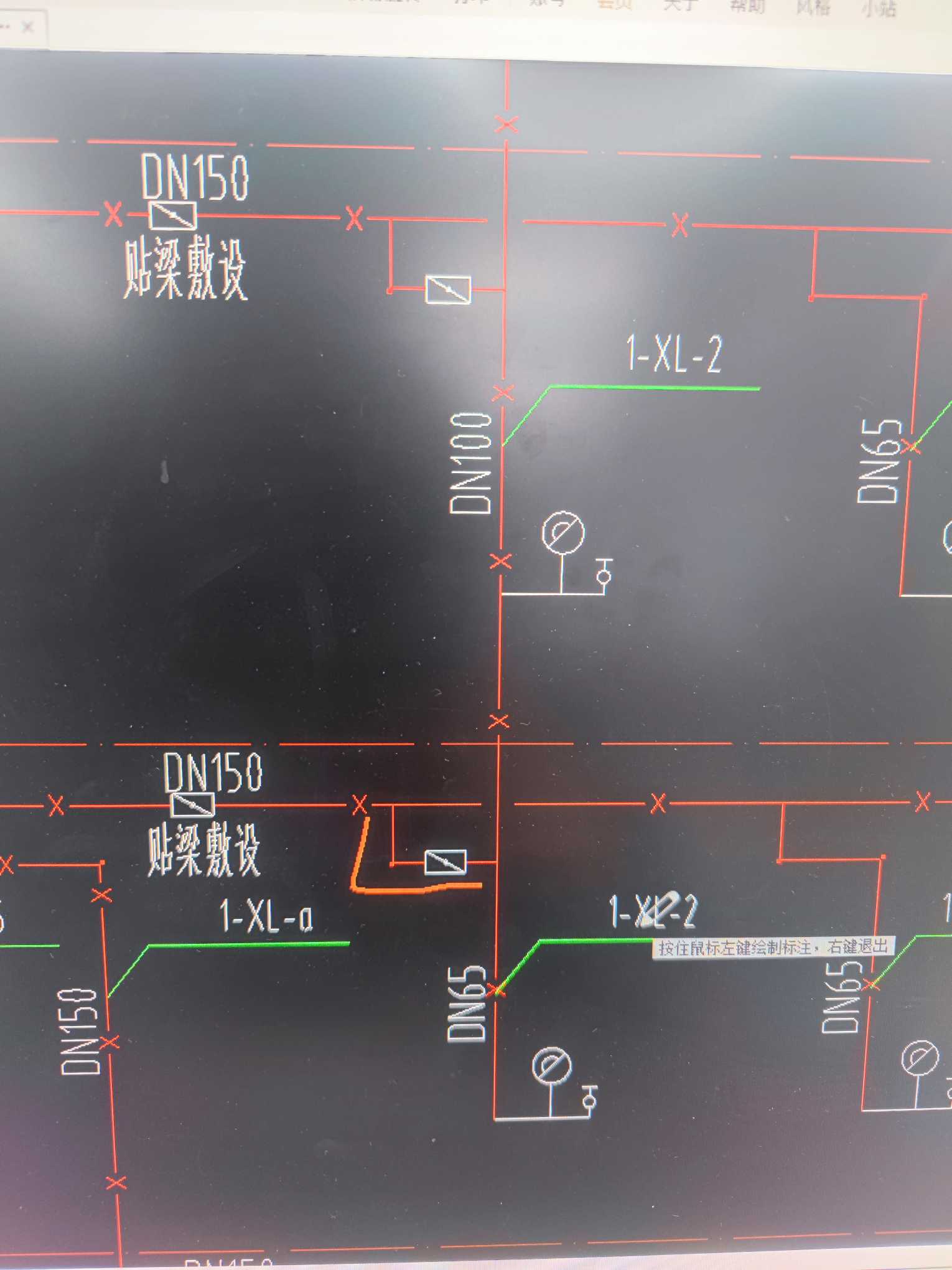

    各位老師 我畫黃色的那一段到底是dn65還是dn100 為什么不是dn65呢給排水

  • DN100,連接的分至中還有100管徑的,所以不可能是65的
    首次提交 2023-02-01 16:06:56  最近修改2023-02-01 16:07:53 (修改過1次)
  • DN100  因?yàn)橛袃煞种В线吺?00的,所以這個(gè)是100的
    首次提交 2023-02-01 16:06:58  最近修改2023-02-01 16:07:57 (修改過1次)
  • 是DN100,兩端一個(gè)是DN150,另一端是DN100.
    2023-02-01 16:07:21
  • 需要從DN150管道給立管1-XL-2供水吶
    2023-02-01 16:07:43
  • DN100
    2023-02-01 16:11:59
