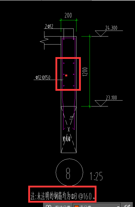

  • 請問一下這個大樣中間那六個鋼筋意思是只有六根鋼筋還是要按下面寫的間距160來算
    間距
    要按下面寫的間距160來算
    2023-01-31 19:59:50
  • 間距160
    2023-01-31 19:59:55
  • 按照C8@160來計算,頂部的2C12是壓墻筋
    2023-01-31 20:09:23
  • 按C8@160布置,圖紙上的鋼筋數量只是示意。
