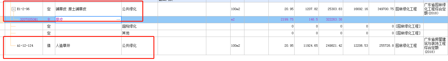

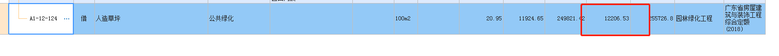

塑料草皮是要套什么定額,我套這兩條都不對的感覺
2023-01-31 15:13:57 補充
2023-01-31 15:18:57 補充

第二個合適。

可按124

可以套用下面 人造草坪 的定額子目,需要換算主材 。

A1-12-124
