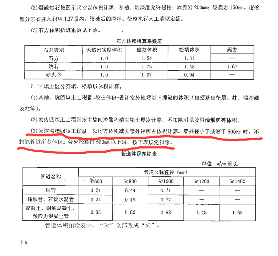

    如題,請問江蘇的定額計算規(guī)則對于“回填土時,管徑200以下管道是否扣除管道體積”怎么描述的?可以的話提供一個截圖。
    江蘇建筑定額,回填土不扣除直徑500內(nèi)的管道體積。

  • 管徑200以下管道是不扣除管道體積
    1.土方段管溝的回填量按圖示挖方量計算,不扣除管道所占體積,
    首次提交 2023-01-31 14:20:31  最近修改2023-01-31 14:21:56 (修改過1次)
  • 一般管道有管基可以扣,量大,沒有按500/200界定,土建/市政,因為小口徑無管基扣了沒意思
