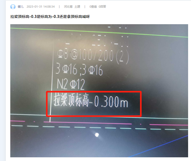

  • 拉梁頂標高-0.3是標高為-0.3還是拿頂標高減呀
    梁頂

  • -0.3是拉梁梁頂標高
    首次提交 2023-01-31 14:09:43  最近修改2023-01-31 14:09:59 (修改過1次)
  • 比本層標高低0.3m
    2023-01-31 14:09:46
  • 梁頂標高直接是-0.3
    2023-01-31 14:09:49
  • 就是梁的頂標高:-0.300
    標高
    2023-01-31 14:09:57
  • 這應該是基礎層的梁吧,如果是,梁頂標高是-0.3米
    2023-01-31 14:13:08
  • 層高-0.3m
    2023-01-31 14:15:27
  • 梁頂標高是-0.300m。
