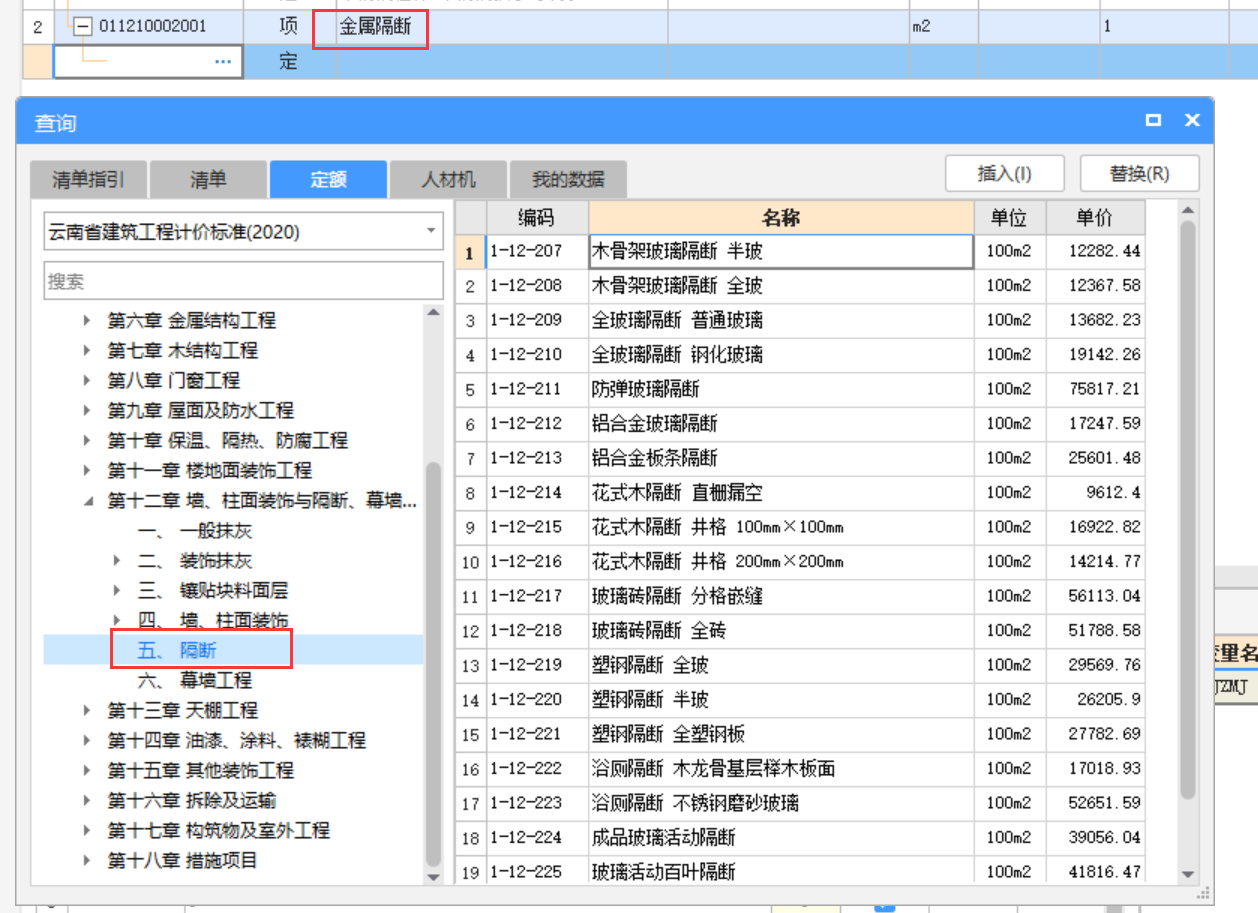

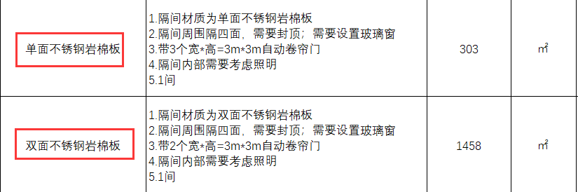

老師好,我的疑問如下:
1、清單選擇金屬隔斷是否合適?
2、單面(雙面) 套定額的時候龍骨不變,如何處理棉巖板?
3、該如何套不銹鋼巖棉板定額(不確定巖棉板厚度,暫按50考慮,里面填充巖棉密度不確定)?
謝謝老師。
nh 鉆石專家
答題: 134817 被贊: 27826
按對應的骨架及面層,如沒對應的,按近似的,換材料等設置,參考
